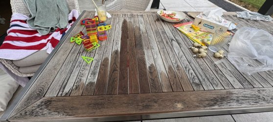

Auf meinem Gartentisch aus Teakholz (wahrscheinlich ehemals geölt) ist eine größere Menge Kerzenwachs ausgelaufen. Das Wachs ist sehr tief eingedrungen und es entstand ein dunkler Fleck. Ich habe schon alle möglichen Methoden zum entfernen ausprobiert. Leider habe ich es wahrscheinlich nur schlimmer gemach. Könnt ihr mir einen Lack oder auch Öl empfehlen mit dem ich die Tischplatte behandeln kann und somit den Fleck vielleicht kaschieren kann? Ich habe hier an Öle mit Pigmenten gedacht. Bin mir aber nicht sicher ob sowas sich eignet. Ich würde gern Versuchen das natürliche Aussehen mit den Holzfasern nach Möglichkeit zu behalten.

Steht der Tisch draußen? Du glaubst gar nicht was die Sonne alles zersetzt … den größten Teil des Wachses hast Du wohl entfernt. Womit eigentlich ?
Auf unserem unbehandeltem Teak-Tisch landet auch mal Essen, Butter, Marmelade etc. Nach kurzer Zeit sind die Flecken verschwunden.
Du hast durch die Behandlung wahrscheinlich auch die natürliche Vergrauung abgewischt. Auch die kommt wieder, Sonne im Verbund mit Regen.
Also Du kannst einfach warten, zumindest erstmal. Es ist ja noch Sonne angesagt. Ohne Regen wässerst Du hin und wieder den Tisch, aber nicht abwischen nur nass machen, mit Giesskanne oder Schwamm.
Oder mit Teak-Öl den Rest des Tischs behandeln. Ob das aber genauso wird wie der schon „behandelte“ Teil, kann Dir wahrscheinlich niemand sagen. Das wie ich finde schöne natürliche Grau wird dann auch eine ganze Weile nicht aufkommen.

Der Tisch steht draußen und sieht ziemlich viel Sonne aber kein Regen.
Die aktuelle helle Oberfläche kommt von Owatrol Wood Cleaner. Das hat die ganzen Reste von Öl entfernt. Aber eben nicht das Wachs.

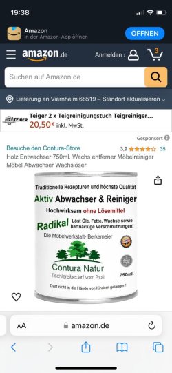

Die Idee mit dem Wachsen oder eben mit Karzenwachs zu behandeln hatte ich schon auch. Bin mir nur nicht sicher ob ich das nicht noch schlimmer mache.
Was hält ihr von einem Abwachser?

Das wäre auch meine Methode: wachse einfach die ganze Fläche, idealerweise mit genau dem Wachs der geschmolzenen Kerzen. Dann hast Du eine homogene Fläche, die Du entweder natürlich verwittern/-grauen oder wie-auch-immer behandels.
