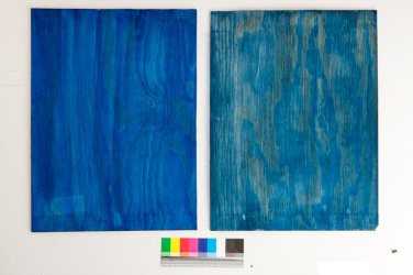

Ich habe jetzt mal einen ersten Test gemacht. Links Osmo Betonöl (hatte ich noch da) mit Pigmenten die ich noch hatte.
Geht schon in die richtige Richtung...mir vielleicht noch etwas zu knallig.
Daneben ein Test mit Bondex Dekor-Lack, der noch irgendwo rumstand.
Ist mir eher zu grünlich/schmutzig.
Generell ist das jetzt mit dem schwamm aufgetragen und leider dadurch etwas streifig, vor allem das Bondex.
Ich werde mir jetzt mal noch das Osmo Dekorwachs in blau bestellen. Die Eigenschaften auf dem Datenblatt klingen ideal. Mal schauen wie sich das blau gibt. Möglicherweise könnte ich ja da noch etwas mit Pigmenten einwirken.
Die deckenden Sorten von Osmo Dekorwachs sind sehr ähnlich, wie die Landhausfarbe. Ich würde da ruhig mal einen Test auch mit der Landhausfarbe machen, wurde ja oben auch schon erwähnt.
Das interessante an diesen Produkten ist, dass sie recht dünn sind und wegen der öligen Basis schön ins Holz einziehen. Man kann dann nach etwas Einwirkzeit den Überstand komplett abwischen. So hat man nur das Holz gefärbt, aber keine Schicht mehr auf dem Holz. Damit sieht man die Holzstruktur noch gut. Nach Trocknung kann man dann z.B. mit Osmo Hartwachsöl noch mehrere dünne Schichten auftragen, um die Oberfläche belastbarer zu machen.
Bei deinem linken Bild vom Osmo Betonöl siehst du es gut: Es gibt Bereiche, wo das Öl ganz eingezogen ist und es gibt Bereiche, die als senkrechte Schlieren auffallen, da hat sich etwas Schicht gebildet. Wenn du es nach Einzugszeit von vielleicht 5-10 min komplett abwischst von der Oberfläche, wird es einheitlich. Das linke Muster gefällt mir schon sehr gut.

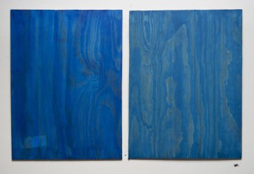

So, nun habe ich mal noch einen Test mit Osmo Dekorwachs in blau gemacht. Von der Transparenz der Maserung sehr schön,
aber mir zu grünlich und zu hell. Aber ich denke, wenn man da noch zusätzlich Pigment beifügt, könnte das was werden.
Gruß,
Jo
Links wieder der erste Versuch mit Betonöl + Pigmenten
