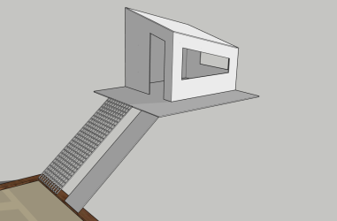

wir möchten ein Garten-Spielhaus für unsere Tochter bauen. Dabei würden wir das ganze gerne etwas moderner aussehen lassen, als die meisten Dinger von der Stange.
Anbei habe ich eine grobe Idee wie das ganze aussehen soll skizziert. Hier geht es jetzt nur um die grobe Optik, nicht um die eigentliche Konstruktion inkl. Geländer und Stelzen.
Wir möchten bewusst nicht die übliche Nut-Feder-Optik sondern möglichst durchgehende und glatte Oberflächen. Da es für den Garten ist, soll es natürlich witterungsbeständig sein.
Hat jemand eine Idee? Tipps?
Freue mich auf Antworten.

Wow. Danke fürs teilen. Witzigerweise haben wir uns genau vom dem Koto inspirieren lassen.
Deins sieht auch absolut mega aus. Die Lösung der Fenster mit den selbst gemachten Netzen finde ich auch hervorragend. Die werde ich direkt kopieren.
Wenn ich mir das so anschaue auf deinen Bildern, fehlt mir nicht nur Werkzeug sondern vor allem auch Know-How :emoji_fearful:.
Zu deiner Frage: Alle Tipps die du hast sind herzlich willkommen! Optik, Stehhöhe, Absturzsicherung, Innenausbau. Her damit.
Geländer und Fenster-bzw. Absturzschutz ist bisher die Idee eine komplette Umrandung bis auf Kletternetz, Rutsche und Treppe. Stehhöhe drinnen ist an der Hohen Seite 1.90m und an der niedrigen bewusst cozy für die Kids.

Optik und Konstruktion (und verfügbarer Maschinenpar gehen ja Hand in Hand. Ich würde mir auf jeden Fall Detailgedanken machen, wie ich die Ecke Dach/Wände rechts ausführe. Dort sammelt sich ja alles Wasser des gesamten Daches und wenn es dann (da kein Dachüberstand gewünscht) an den Wänden runterläuft, hast du da ruckzuck massiv Algen, Streifen auf der Wand etc und es wird nicht mehr schön aussehen, es sei denn du lässt es die Reinigungsfrau wöchentlich mitputzen. Ein paar Gedanken lohnen sich da also. Evtl. noch hier und da ein dezentes Blech o.ä. evtl. innenliegendes Fallrohr.
Ich habe eine kleine Tropfkante gemacht. Da läuft kein Wasser die Wand runter.
