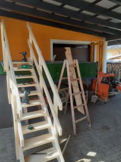

Hallo liebe Forumsgemeinde! Ich bin seit geraumer Zeit stiller Mitleser dieses Forums! Zu meiner Person: Ich bin 42 Jahre alt habe vor 25 Jahren Tischler gelernt und komme aus dem schönen Oberösterreich. Nun zu meiner Frage : ich muss für eine Bekannte eine Treppe auf ein Spielhaus bauen! Die Grundsätze des Treppenbaus sind mir bekannt nur welche Steigungshöhe bzw. Auftrittsbreite soll man für ein dreijähriges Kind machen ? Geländerhöhe soll auch so sein das sich das Kind am Handlauf festhalten kann. Ich würde mich freuen wenn da jemand Erfahrungswerte hätte. Danke im voraus

Hallo Hausmeister, da ist deine Frage wohl ein bisschen untergegangen…..
Ich würde annehmen, das ein Kind mit jedem Stufenmaß klarkommt. Mach sie nicht zu klein, Kinder wachsen sehr schnell. Ich würde so aus dem Bauch heraus sagen: Orientiere dich an den Maßen, wie sie für Große gedacht sind, und dann vielleicht 20% geringer dimensioniert.
Aber bestimmt gibt es auch Normen und Richtwerte für den Öffentlichen Raum Kinder betreffend, (Spielplätze usw.).
Oder Richtlinien für KiTas.
Leider kenne ich sie nicht…
14.400
Ich kenne kein Kind dass nicht mit normalen Treppen klar kommt, so werden sie nun mal gebaut.
Wert lege ich auf Handläufe für Kinder, ca. 200 cm tiefer als normalerweise.
Wird auch häufig für Kias etc. explizit gefordert.

Also unser 2-jähriger läuft unsere Bautreppe völlig problemlos, freihändig hoch.
Auftritt ist ca. 32cm und Steigung ca. 16 cm.
So als Orientierung....

Danke für eure Antworten! Ich habe die Treppe nach einigem probieren mit 155mm Steigungshöhe gerechnet ich finde das passt ganz gut! Danke noch mal für die Antworten

sieht gut aus!
Frage: Wie hast Du denn die Kanthölzer an den Wangen befestigt, auf denen die Stufen aufliegen?
Ich hatte vor neun Jahren eine Gartentreppe ähnlicher Bauart gebaut, da hat es sich als Schwachstelle erwiesen, dass ich die Teile einfach mit Spaxschrauben montiert habe.
Vor zwei Wochen hab ich die Treppe neu gemacht, da hab ich jedes Kantholz mit drei Schlossschrauben M6 montiert.
