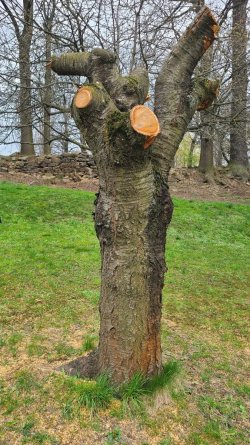

ich habe die Chance einen meiner Meinung nach recht guten Kirschestamm vor der thermischen Verwertung zu retten. Allerdings bin ich selbst noch unerfahren darin einzuschätzen, ob es sich hier lohnt, oder ob der Stamm wirklich zu klein oder zu verwachsen ist. (Bisher habe ich meine Projekte immer mit Leimholz begonnen und noch nie mit dem Stamm)
Die Höhe wie abgebildet ist etwa 2 Meter, die Nutzbare Höhe zwischen Wurzel und zweiter Verzweigung ist etwa 1,3 / 1,4 Meter. Durchmesser ist etwa 45 cm.
Was meint euer geschultes Auge? Oder ist es eh zu spät, weil sowas im Herbst gemacht werden soll?
Wie dick sollten die Bohlen aufgeschnitten werden? 28 mm?
Trocknen könnte ich die Bohlen in einem kalten Dachboden, ggf auch in Wohnung oder Garage.

Was versprichst du dir denn davon?
Was wäre dein Ziel bei der Aktion?
Wie definierst du "recht gut"?
Wofür würdest du das Holz eines Tages verwenden wollen?
Was mir spontan ein/auffällt:
- ziemlich kurz
- kein grober Drehwuchs direkt erkennbar, was bei Kirsche ja oft ist.
- Als Einzelbaum vermutlich eger grobe Jahresringe.
- Würmer mögen Kirsche nach meiner Erfahrung recht gern.
- für mich kein besonderer Baum.
Wenn du Erinnerungen an den Baum hast oder behalten möchtest oder einfach Spaß daran hast, dann mach es. Aber sei nicht enttäuscht, wenn womöglich nicht mehr als ein Küchen-Brettchen bei rumkommt.
7.390
Den geraden Stamm vierteln , in die Ecke stellen 5 Jahre warten und dann gucken, wenn er innen nicht angefault etc.ist.

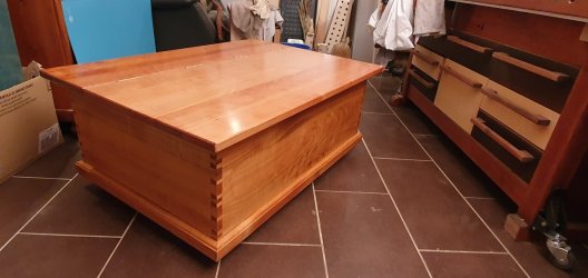

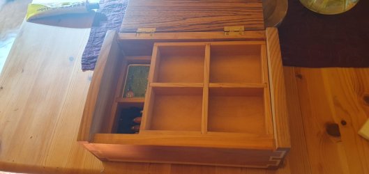

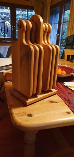

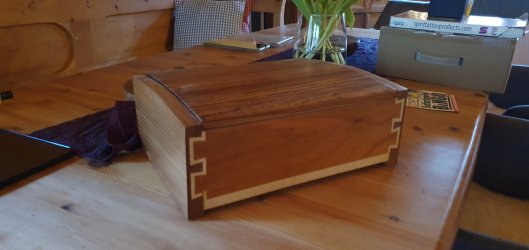

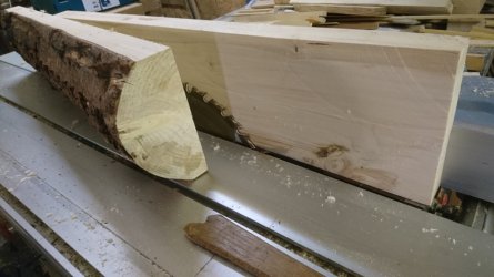

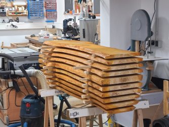

Im Winter fällen ist natürlich immer besser. Weniger Feuchte. Ich hab aus einem ähnlich großen Stück mal sowas gebaut. Muss ja nicht immer gleich ein Schrank sein. Die Reste hab ich dann auch noch verwertet.

Was versprichst du dir denn davon? Was wäre dein Ziel bei der Aktion? Wofür würdest du das Holz eines Tages verwenden wollen?
Ein paar Kirschebohlen zur Verarbeitung in verschiedenen Möbelprojekten.
[…] einen meiner Meinung nach recht guten Kirschestamm […] Allerdings bin ich selbst noch unerfahren […]
- ziemlich kurz
Ok, danke für deine Einschätzung. Wie gesagt, ich bin Anfänger und der Stamm erschien mir für einen Obstbaum recht dick und schön gerade. Verfeuern kann man es ja zur Not immernoch …
4.672
Möbel mit 1,3m. Das wir auf Dinge wie von @flüsterholz hinauslaufen.
Reichen dir da 28mm. Abrichten, Dickenhobeln, da geht noch einiges an Dicke verloren.

Servus Michael,
ich würde das Stämmchen aufschneiden lassen wenn er innen noch gesund ist.
Die Dicke kommt drauf an was du daraus machen willst. Für einen Couchtisch oder Stuhl reicht es wenn das Holz gesund ist.

Ich würde den mit dem Holzmoped halbieren und dann auf der Bandsäge schneiden. 22cm gehen noch halbwegs entspannt.
Auf der Kreissäge geht auch einiges von beiden Seiten.
Schwachsinn !

45 cm. Zu jung um noch Granatsplitter befürchten zu müssen, aber könnten Nägel drin sein?
Das könnte das Aufsägen-lassen zu nem leider teuren Spaß werden lassen.
Ich hab in den Achtzigern mal zwei Birnbäume ins Sägewerk gebracht. Alles ging gut, obwohl keine 300 m entfernt heute noch Bombentrichter zu finden sind.
2.104
Schön tief abschneiden und eventl. noch ein wenig vom Zwiesel dran lassen. Wenn er nicht faul ist, einschneiden lassen. Mach die Bretter nicht zu dünn, ich schneide da meist 30 mm. Mit ein wenig Glück kommen da noch 25 mm ausgehebelt raus. Martin 45 hat es ja schon geschrieben, da ist kein Drehwuchs zu sehen. Das ist schon mal gut. Lass eine dickere Bohle von 45 mm machen, gibt Beine für ein kleines Tischchen. Nach dem Aufsägen unbedingt die Borke entfernen oder sogar schon mit der Bandsäge grob besäumen, sonst gehen die Würmer da sofort bei. Es reicht sicherlich nicht für einen großen Schrank aber wenn Du noch 2-3 solcher Stämme auftreibst, kann das Möbel schon wieder etwas größer werden.

@weissbuche genau so war auch mein Plan, vielen Dank für die Bestätigung.
@dascello Nägel sind äußerst unwahrscheinlich, aber danke nochmal für den Hinweis!

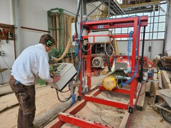

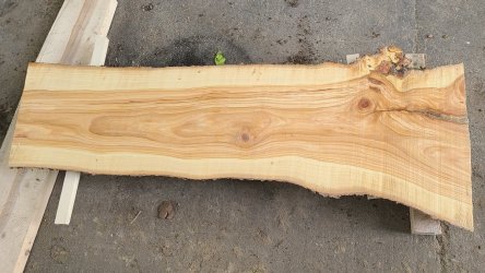

So, diese Woche wurde der Baum gefällt und mit dem Stamm bin ich gleich mal nach Bautzen gefahren zum Sägewerk von @Artur01, der war so freundlich und hat zu meinen Wunschtermin seine Säge reserviert und mir den Stamm in 25 mm und 45 starke Bretter geschnitten. Hat super geklappt und hat mir auch noch ein paar Tipps gegeben. Jetzt warte ich, bis es getrocknet ist und dann schauen wir weiter, was daraus entstehen soll. (bevor es jemand anmerkt: Die Stirnseiten sind mittlerweile schon versiegelt)

Heute ist mir aufgefallen, dass an jeder Bohle am Splintholz schon eine Schicht Schimmel entstanden ist. Die Bohlen liegen noch alle in der Garage (15°C, 55% Luftfeuchtigkeit).
Ist das Bedenklich? Draußen ist es ja derzeit noch kälter und feuchter, also noch höhere Schimmelgefahr. Oder ist der Schimmel irrelevant?

Draußen ist aber Zugluft, was besser für die Lagerung ist. Oder du sorgst in der Garage für einen Zug.

Ich hab jetzt die Bohlen nochmal mit dem Hochdruckreiniger gesäubert und regengeschützt draußen gelagert.
Ich dachte, dass sie drinnen gleichmäßiger (riss- und verzugsfreier) trocknen. Da hab ich scheinbar falsch gedacht.
