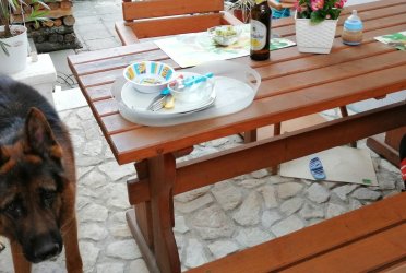

Der Tisch wäre immer unter Dach und uv strahlen würde er nicht abbekommen.
Aber sicher kannst Du Kirsche dafür nehmen. Ich habe für den überdachten Außenbereich vor etwa 10 Jahren eine Sitzgruppe aus Fichte gebaut, hätte Ich natürlich dafür Kirsche gehabt, dann wäre sie dafür theoretisch auch in Frage gekommen ....
Theoretisch nur wegen des Preises für Kirschholz.

Meine Sitzgruppe wurde mit Holzschutzgrund ( Biozid - Bläuesperrgrund, das muss aber jeder mit sich selber ausmachen ) behandelt.
Dann gab es noch einen Anstrich mit Dünnschichtlasur und zwei mit Dickschichtlasur.
Die Sitzgruppe stand die ersten zwei Jahre im Freien und wurde nur abgedeckt, wenn sie gleich überdacht steht, dann könnte man das Biozid ggfs. auch weglassen, wiederum schützt es gegen Pilz und Insektenbefall.
