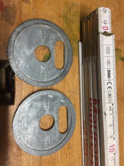

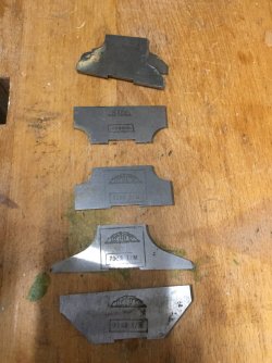

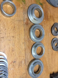

Ja, ich weiß, der Thread ist alt - aber mich interessiert wie es hier weiterging @fragnix ?
Und noch eine dazu passende Frage:

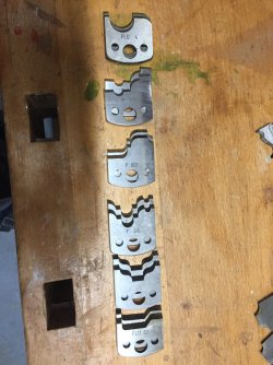

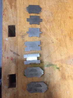

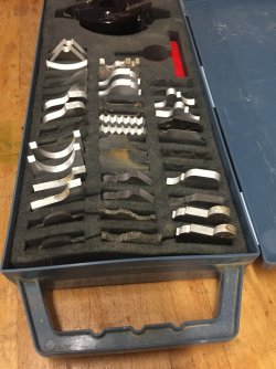

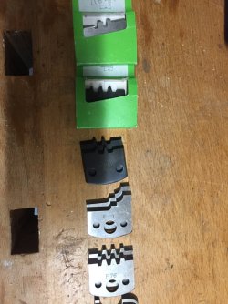

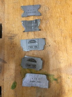

Bei meiner Kity waren einige „einzelne“ Messer dabei (siehe Bild). Die kämen dann wohl in den Schlitz? (Was ich besser lassen sollte...)
049150A9-29C3-49AA-85A9-B91B8CCDD992.jpeg 9FC61AC0-DF07-4338-949C-925716AE2389.jpeg 96F1AF66-E058-4BB4-97F3-3079EBFC21B4.jpeg

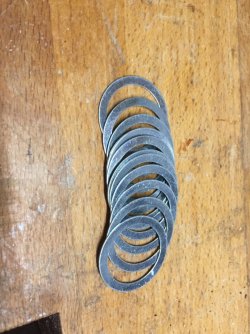

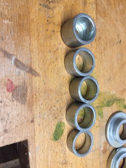

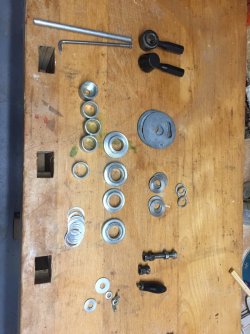

Und gehören diese Teile hier auch zur Tischfräse?
EFB859F5-2B9F-4357-A799-CC3E30FD6DA8.jpeg D93A9AA1-E441-4D34-B674-F7B996CB440C.jpeg
Danke euch!
Felix
tomkaes
3. Oktober 2009
5.793
63
Eifel
Moin @Dietrich , verboten weiß Ich nicht, seine Angestellten arbeiten ja nicht damit und selbst darf man sich wohl verstümmeln !? :emoji_thinking:
Mich würde, ganz sachlich gefragt, mal interessieren, ob hier alle, die mit sowas "privat" hantieren,
eine private Unfall- und Berufsunfähigkeitsversicherung abgeschlossen haben, die das Risiko einschliesst. :emoji_thinking:
11.058
Schon mal in irgendeiner Projektvorstellung gesehen, das jemand sowas aufgespannt hatte ?
Dann ist sowas hier auch gar nicht verbreitet, Ich kenne Uralttischfräsen, die vielleicht eine 16er Spindel hatten aber keine einzige hatte einen Schlitz in der Welle. Üblich waren diese Schlitze bei franz. Maschinen und jene derer, die hier mal angeboten wurden.
Was will man denen im Falle eines Unfalles erzählen ? Vielleicht dass das Fräswerkzeug MEC / MAN, BG Form oder BG Test gekennzeichnet war ? :emoji_grin:
Außerdem sind Unfälle mit Geräten / Maschinen nicht sehr häufig im Privatbereich, das sind dann eher Abstürze von Leitern oder selbstgebauten Podesten.
Genau, lass es. Profilmesserköpfe sind nicht teuer und die benötigten Messer kauft man sich nach und nach.

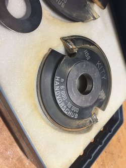

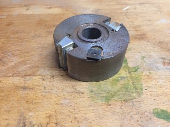

felixcurly
30. Januar 2022
77
Karlsruhe

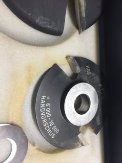

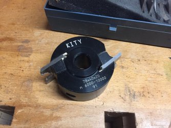

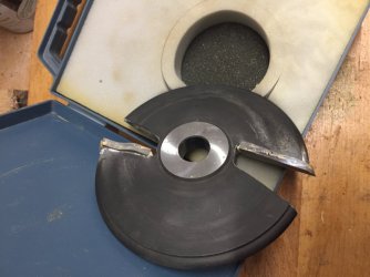

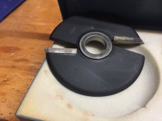

Werde ich tun! Am besten verschrotten? Es war auch ein Profilmesserkopf bei der Machine dabei :emoji_slight_smile: Und einige Messer...

tomkaes
3. Oktober 2009
5.793
63
Eifel
Meine 626 Tischfräse hat keinen herausnehmbaren Ring im Tisch, um Platz für grössere Fräser, inbesonders Fräsköpfe zu schaffen. Es sieht bei mir so aus ...
Rat mal, warum die Tischaussparung nicht größer ist?
Damit man nicht versehendlich zu große / schwere Fräser auf die dünne 16 mm Welle draufpacken kann :emoji_thinking:

Einsatz ohne Abweiser (=Spandickenbegrenzer)?

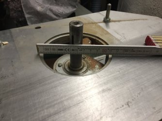

Und den benutzt du auf einer geschlitzten 16 mm Spindel?
Noch habe ich da gar nichts benutzt. Bis jetzt nutze ich nur den Hobel und die Tischkreissäge. Und fange jetzt mal an mich mit der Tischfräse zu beschäftigen. Aber der Vorbesitzer hat das gezeigt Werkzeug anscheinend auf der Kity genutzt. :emoji_thinking:
Ersatzteile wird es wohl kaum geben, also werde ich wohl eine Tischfräse mit 30mm Spindel suchen müssen?
Felix

11.058
Hallo Felix
Mir wäre eine 20mm Spindel viel zu dünn auch wenn man sie privat benutzen kann. Die Spindel meiner alten Fräse hatte 24mm und hab mir da mal eine 30er machen lassen.
Dein Profilmesserkopf würde hier unter MEC laufen und wäre nur an Endprofilern zugelassen. Du darfst ihn zwar auch privat nutzen, doch hast Du aufgrund fehlender Abweiser eine erhöhte Rückschlaggefahr.
Ich würde an Deiner Stelle doch eher in eine andere Fräse investieren, bei wenig Platz evtl. eine E-B TF 100.

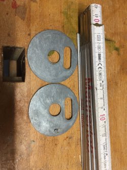

Danke für die Tips!
Die Kity gabs ja auch mit 30mm Spindel... da Zeit sowieso gerade ein knappes Gut ist habe ich keine Eile (haha :emoji_wink:), dann begebe ich mich mal auf die Suche.
Weiß vielleicht noch jemand ob dieses Teil hier zur Tischfräse gehört?
5B16D42D-6002-4BA9-8259-95C759DE7503.jpeg 9869F77C-9697-45C3-A0C5-42D63C3745C9.jpeg
Felix
