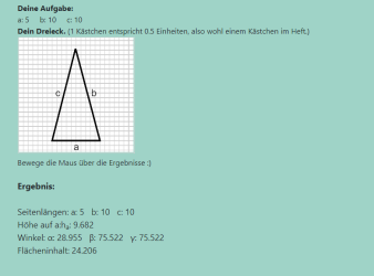

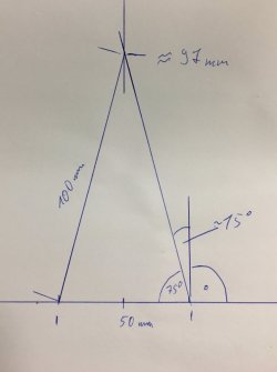

wenn ich die Bemaßung richtig interpretiere , ist das ein Dreieck mit einer Seite von 5cm und 2 Seiten mit 10cm Länge.
Ich habe das mal aufgezeichnet:
Komme dann auf ähnliche Ergebnisse wie h.senge. Also Streifen von knapp 97mm schneiden, dann den Ablänganschlag auf knapp 15° einstellen. Wenn du den zurückgezogenen Parallelanschlag auf die passende Breite einstellst, hast du nach jedem Umschlagen das gleiche Dreieck.
