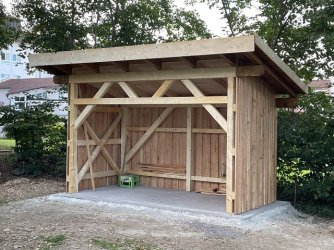

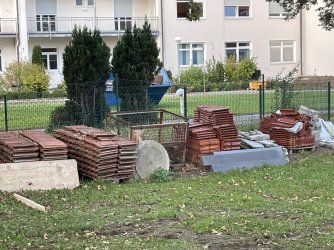

ich möchte ein kürzlich abgeschlossenes Projekt vorstellen. Nachdem von meinen Baustellen Dachziegel und Pflastersteine übrig geblieben sind und diese im Freien vor sich dahin gammeln, hab ich kurzerhand beschlossen einen kleinen Unterstand während meines Urlaubs zu bauen.

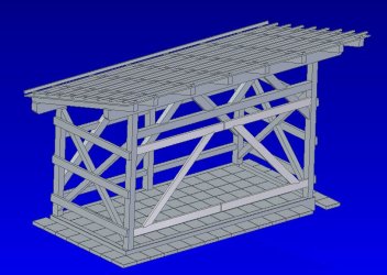

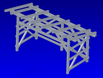

Das Fachwerk hab ich schnell in CAD aufgerissen um die Proportionen abschätzen zu können.
Abmessungen: Grundfläche 2m Tiefe, 4,2m Breite, Höhe hinten 2,4m, Höhe vorne 3m
Das Pflaster hab ich gegen selbstausbau kostenlos bekommen. Die Dachziegel sind Falzziegel und stammen von einem alten Wohnhaus, das neu eingedeckt wurde. Sie haben nahezu das gleiche Format wie die neuen Dachziegel, allerdings sind sie naturbelassen und nicht engobiert.
Zur Verschalung und dem Bauholz
Das war recht lustig. Als ich meine Holzliste fertig hatte, hat zufällig mein Cousin gerufen: Kannst du Lärchenbretter brauchen. Antwort ja natürlich, ich möchte einen kleinen Unterstand bauen. Rückfrage: Dann brauchst du ja Bauholz auch. Antwort: Ja brauch ich auch. Mein Cousin: Bring ne Holzliste mit, am Freitag kommt die Mobilsäge, dann wird eingeschnitten. So bin ich günstig an das Bauholz gekommen.
Das Fachwerk ist aus Fichte, die Verschalung aus Lärche.
Nachdem ich nicht alle Bilder auf einmal einstellen kann, gibt es wieder einen Bericht in mehreren Etappen.

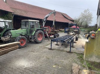

Das Foto, auf der man die Blockbandsäge sieht, ist vom März. Da hab ich verschiedene Stämme für meine Möbelprojekte auftrennen lassen: Ulme, Esche und ein paar Kiefern waren auch dabei. Wenn wir Holz sägen, steht die Säge immer am gleichen Ort. Das hat sich schon so eingespielt.

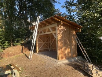

20.09.2024

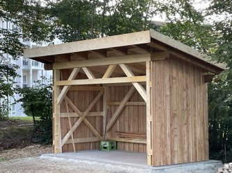

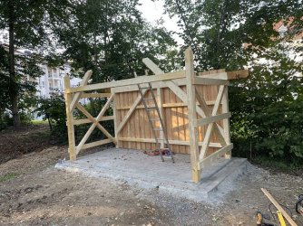

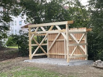

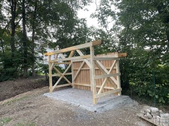

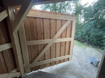

Nachdem der Unterstand direkt an der Grenze steht, hab ich das hintere Fachwerk zuerst abgebunden und direkt verschalt. Die Positionen an den später die Sparren sitzen sind auf der Fußpfette angezeichnet. Hier habe ich die Verschalung ausgespart, damit ich die Sparren problemlos in die Aussparungen heben kann.
Die Proportionen [cm]: Steher seitlich 12/14, Schlagriegel: 10/10, Kopfbänder 10/14, Pfetten 14/20, Sparren 10/14
Die seitlichen Schalbretter sind auf 4 Seiten gehobelt und anschließend beide Seiten auf der Tischfräse leicht angefast.

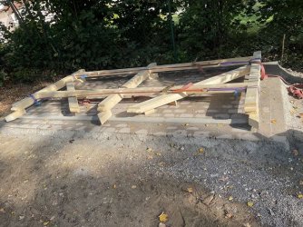

Das Fundament hab ich schon vor meinen Urlaub vorbereitet: Auskofferung ca. 60 cm tief.
Der Abbund vom hinteren Teil war im Vormittag fertig. Die hintere Stülpschalung war dann Nachmittag dran. Nachdem ich meinen Traktor nicht den ganzen Abend stehen lassen wollte, hab ich noch schnell die Seitenteile komplettiert und den vorderen Querbalken eingebaut. Die Montage der vorderen Traufpfette war ein wenig kniffelig, da ich die Kopfbänder einfädeln musste und die Pfette einfach per Hand hochgehoben habe.

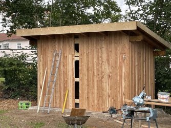

23.09.2024

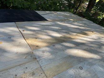

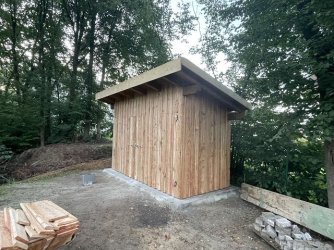

Die Dachsparren werden montiert und die seitliche Verschalung fertig gemacht. Die Dachverschalung besteht aus 25er Brettern aus Fichte, die ich vorher gehobelt und auf der Tischfräse genutet/ gefedert habe.

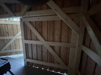

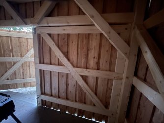

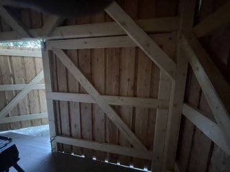

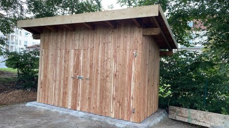

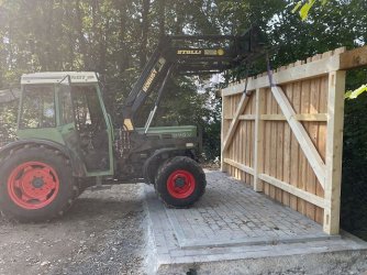

Vorne wird eine Flügeltür gebaut: Die Scharnierbänder sind in die Querbänder eingelassen, damit ich die Verschalung bündig aufschrauben kann. Damit die Flügeltüren sauber zueinander passen, habe ich die Bohlen durchgehend gelassen und erst nach dem Anschrauben der Schalbretter von links und rechts die Bohlen mittig mit der Handkreissäge durchgesägt. Vorne und an der Seite werden die Windbretter angebracht.

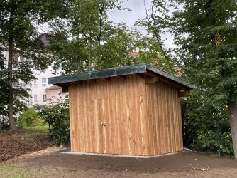

Von der Dachhaut habe ich keine Bilder gemacht. Nur soviel: regensichere Unterdach besteht aus Dachpappe R500N. Anschließend Konterlattung und Dachlatten drauf. War ja keine große Sache, die paar Latten zu nageln.
Bis Mitte Oktober ruht die Baustelle. Der Spengler hat keine Zeit, die Windbleche anzufertigen.
15.10.2024
Am Abend werden schnell die Rinnenhaken auf die Sparren geschraubt. Die Wind- und Ablaufbleche montiere ich am 16.10.2024 selbst, da mein Spengler keine Zeit hat.
16.10.2024 und 17.10.2024

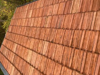

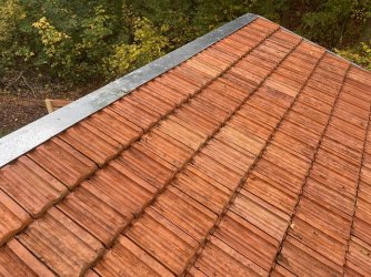

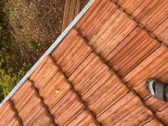

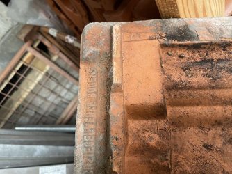

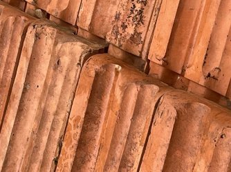

Das Dach wird gedeckt - welche ein Fiasko. Die geschenkten Dachziegel stellen sich aus einer Mischung von vier verschiedenen Herstellungszeiträume dar. Die Dachziegel unterscheiden sich teilweise um 5 bis 10 mm in der Decklänge, obwohl sie vom gleichen Hersteller sind. Die ältesten Dachziegel sind von 1960, die jüngsten von 1985.
Was bleibt mir übrig: Dachziegel aussortieren und hoffen, dass ich genug von der gleichen Sorte habe.
Zum Glück: ca. 40 Dachziegel bleiben übrig. Die nicht passenden Dachziegel kommen sofort in den Bauschutt.

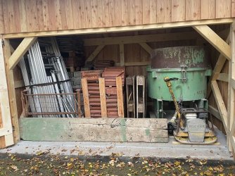

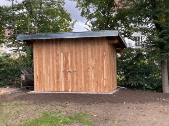

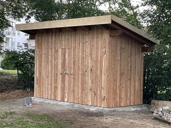

Letzte Arbeiten: Die außenlagernden Dachziegel und Pflastersteine werden auf neue Paletten geschlichtet und der Unterstand eingeräumt. Nachdem noch genug Stauraum auf der rechten Seite bleibt, kommt auch noch mein Fliegl- Zwangsmischer in den Unterstand. Der Unterstand ist bis auf den letzten cm voll und keinesfalls zu groß.
18.10.2024
Das Gelände wird mit Humus angeglichen und Grassamen angesäht.
Fertig!

Vielleicht noch eine kleine Anmerkung zum Schluss: Die Verschalung möchte ich erst ein wenig bewittern lassen. Nächstes Jahr werde ich dann die Verschalung im Frühjahr oder Sommer einölen.
Eigentlich ist eine Oberflächenkonservierung von Lärchenholz gegen Bewitterung nicht erforderlich, da der hohe Harzgehalt von Lärche eine natürliche Konservierung bietet. Dort wo der Regen direkt auf das Holz trifft bildet sich eine graue Patina.

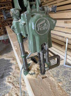

Guten Morgen,
vielen Dank. Ich arbeite grundsätzlich mit klassischen Verbindetechniken: Zapfen und Zapfenlöcher. Die Zapfenlöcher hab ich mit einem Festo- Kettenstemmer gestemmt. Der stammt eigentlich aus einer stationären Kettenfräse, mit der man Schlosskästen stemmen kann (siehe Foto).
Die Zapfen hab ich mit mehreren Handkreissägen gesägt (damit ich die Einstellung nicht immer ändern muss) und die Kanten von den Zapfen mit dem Fasenhobel gebrochen. Sonst hätte ich den Radius vom Kettenstemmer im Zapfenloch nachstemmen müssen.
Einschub:
Die Balken hab ich vorher alle schon vorbereitet, damit ich diese nur noch zusammenstecken muss. Der oben angegebene Aufwand (ein Vormittag) bezieht sich lediglich auf das Zusammenfügen der Balken zum hinteren Fachwerk. Die Balken waren ja schon gezapft und die Löcher gestemmt.
Einschub Ende
Ja, wenn man sauber arbeitet und die Hölzer nicht verdreht sind, dann geht der Abbund relativ fix. Der Unterstand ist ja auch nicht groß. Die Balken hab ich alle mit der Hand auf die Baustelle getragen. Von meiner Scheune, in der ich die Balken vorbereitet habe bis zum Aufstellort sind es ja nur rund 40 m.

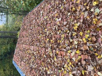

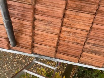

Heute früh bin ich kurz aufs Dach gestiegen um ein paar Bilder zu machen. Bei dem vielen Laub kann man ja garnix erkennen. Also wieder runter und Laubbläser holen.
Man sieht auf ein paar Bilder die Farbunterschiede der Dachziegel. Teilweise sind sie in sich verdreht und liegen nicht richtig aufeinander. Ich weiß nicht ob man es auf einem Bild erkennen kann, aber da sieht man, dass auch ein paar Ziegel etwas kürzer ist als die anderen. Ein Foto hab ich extra groß gemacht, damit man es gut sieht.
Wenn ich schon oben bin, hab ich auch noch die Bleche von oben fotographiert und wie ich die Dachziegel jeweils am Anfang und Ende halbiert und eingepasst hab.
... und wenn ich schon dabei bin, mache ich auch noch gleich ein Bild vom Inneren, wo alles verstaut ist. Die Rückseite von einem Dachziegel hab ich auch fotographiert.
Na ja. Am Ende ist alles gut und wenn es nicht gut ist, ist es noch nicht das Ende!
