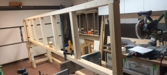

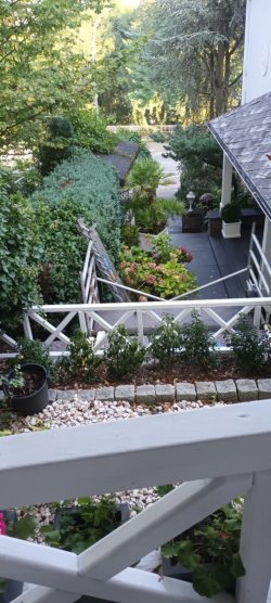

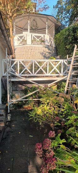

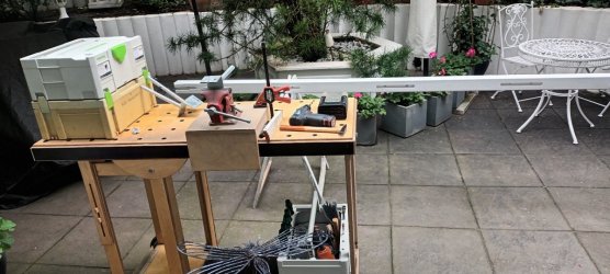

ich musste im Frühjahr eine Tujahecke entfernen.
Aus reinen Dekogründen wünschte meine Frau ein Geländer, dieses sollte 4300mm lang und 700mm hoch sein.

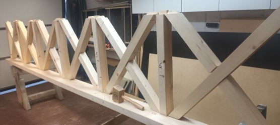

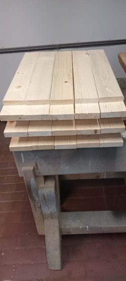

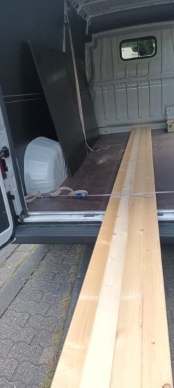

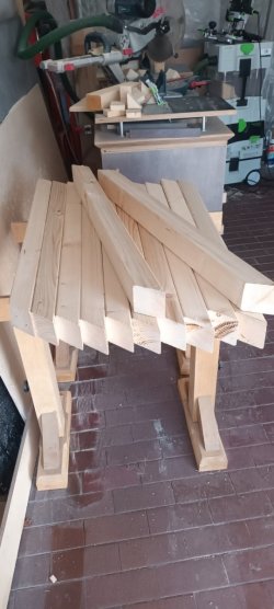

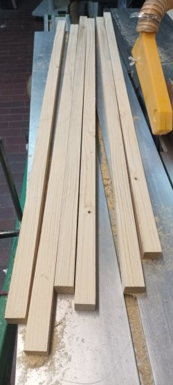

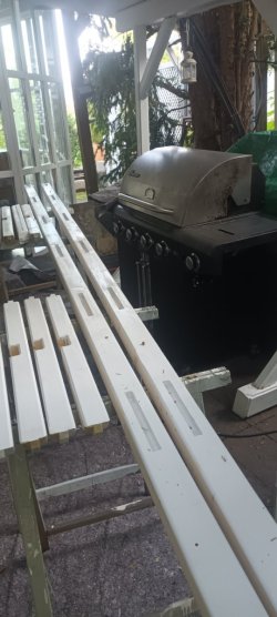

Es ist weiß lackiert und wurde aus 60/80 KVH gebaut.

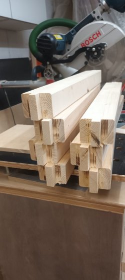

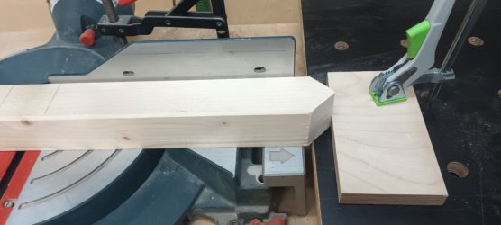

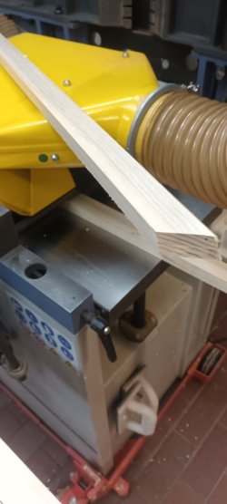

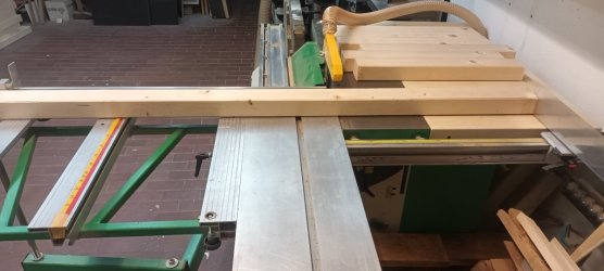

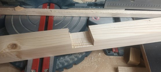

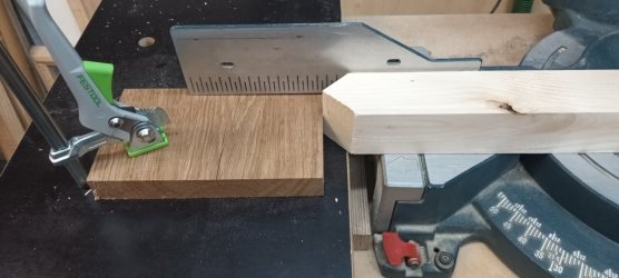

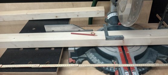

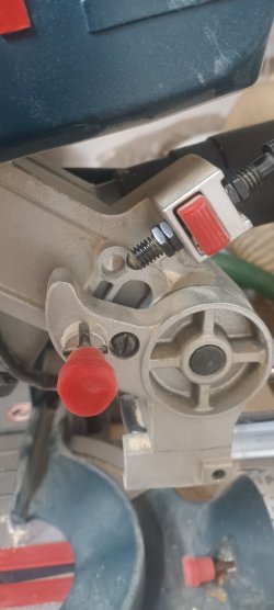

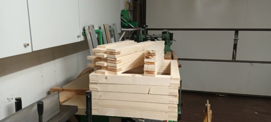

Die Kanteln habe ich auf der Kappsäge, Bosch GCM 12 SD, zugeschnitten.

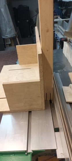

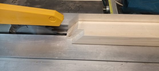

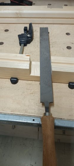

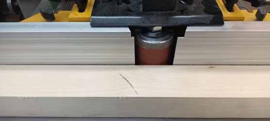

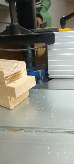

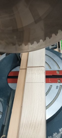

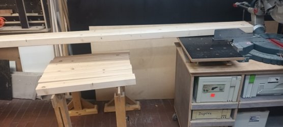

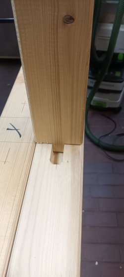

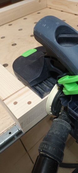

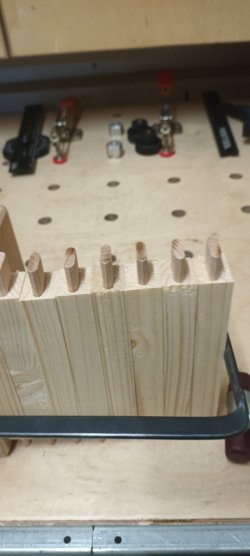

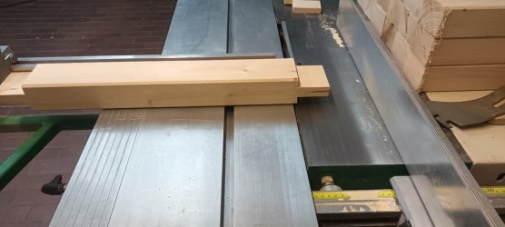

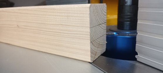

Auf der TF die Zapfen gefräst.
20240826_105833.jpg 20240826_105956.jpg 20240826_112651.jpg 20240826_143656.jpg

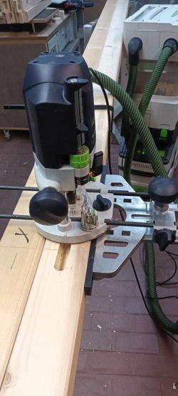

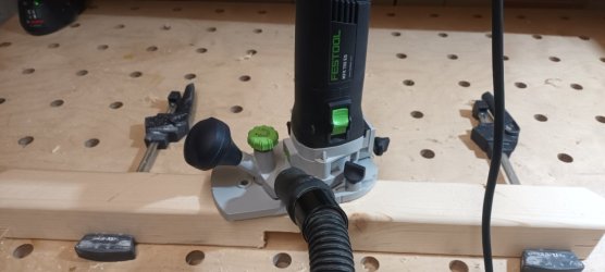

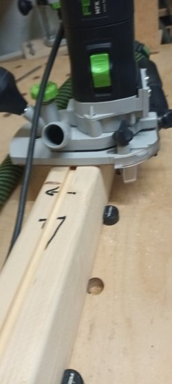

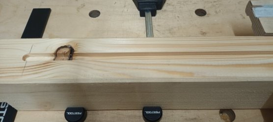

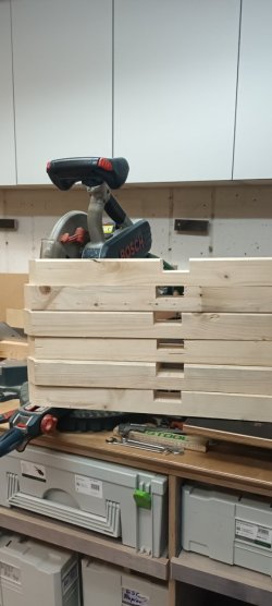

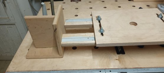

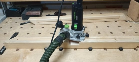

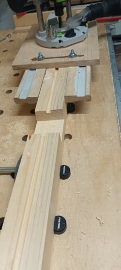

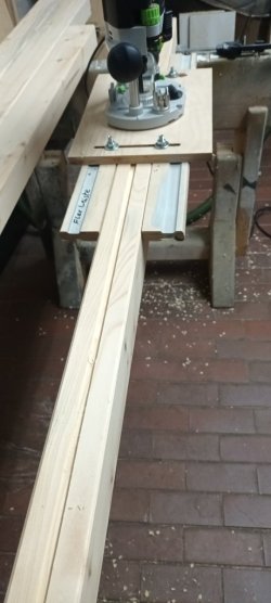

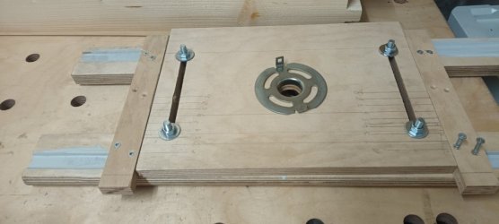

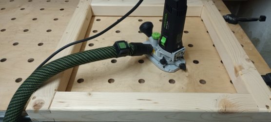

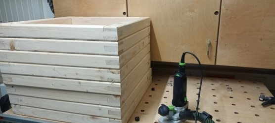

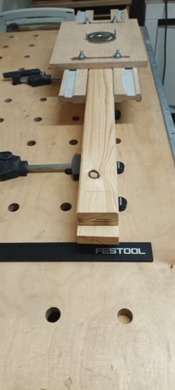

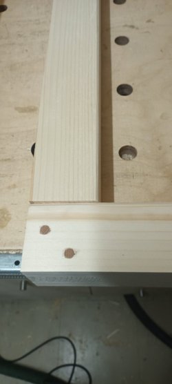

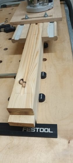

Die Zapfenlöcher habe ich mit der OF gefräst.

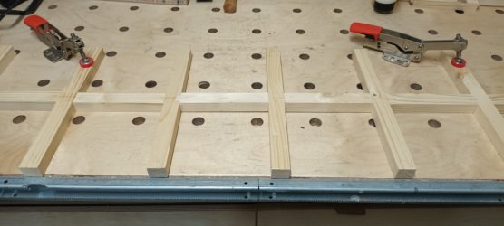

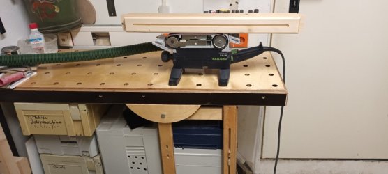

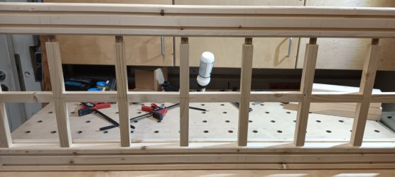

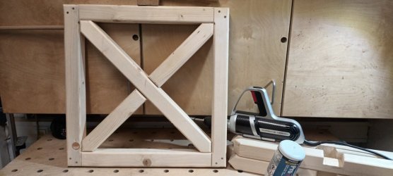

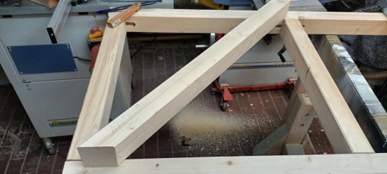

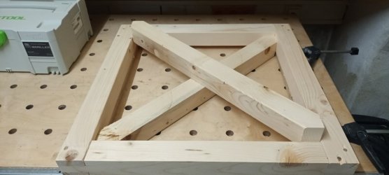

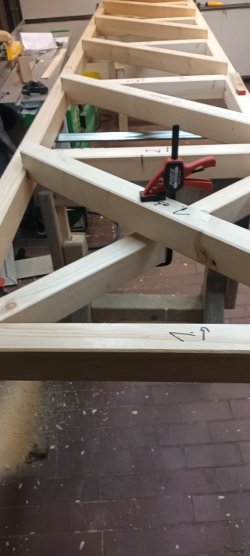

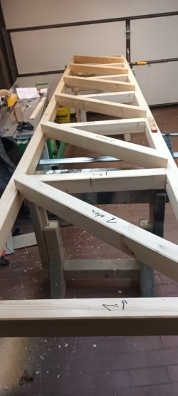

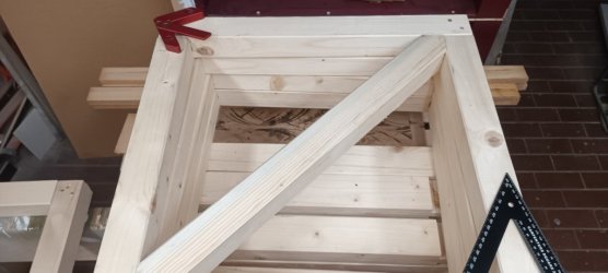

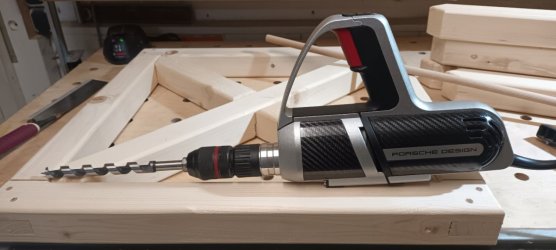

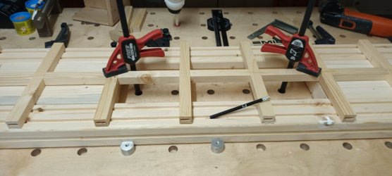

Anschließend habe ich die Sprossenkreuze ausgearbeitet.

Hallo Volker,
schön wieder einmal eine Arbeit von Dir zu sehen! :emoji_slight_smile:
Deine Arbeit passt sich gelungen in die Gartengestaltung ein!
Kannst Du abschätzen, wie lange Du für das Geländer insgesamt
benötigt hast, d.h. einmal die Zeit für Herstellung und dann die Zeit für
die Montage?

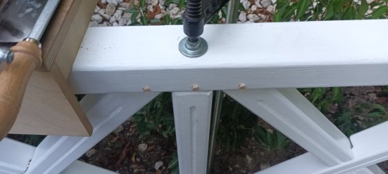

Hallo Volker

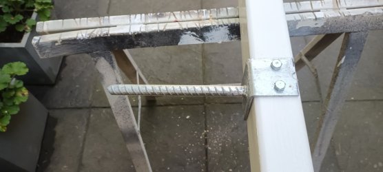

In Sachen konstruktiver Holzschutz nicht ganz ideal, da Dir jede Menge Regen ( den gibt es in unseren Breiten nun mal sehr oft ) auf der unteren Traverse stehen bleibt und ins Hirnholz der aufrechten Hölzer geht. Die Fichte wird an diesen Stellen nicht alt werden.
Ideal wäre gewesen die untere Traverse beidseitig schräg anzufräsen und ins untere Hirnholz ein V einzuschneiden.
Oder das Holz nicht bis runter gehen zu lassen und mit einem Edelstahlstab zu fixieren, ein Zentimeter Abstand würde sicher ausreichen.
bello
21. Mai 2008
8.903
67
Koblenz
genauso habe ich es gemacht, zusätzlich haben die langen Zapfenlöcher je drei 12er Ablauflöcher. Und da es gerade seit Tagen regnet war das wohl auch so richtig.
Fixiert habe ich mit Eichenstäben.
die Montage?
Hallo Elmar, leider habe ich mir die Stunden nicht notiert, es ging aber relativ flott von der Hand. Benötigt habe ich eine Woche und täglich vielleicht zwei/drei Stunden daran gearbeitet.

Hallo Volker,
das Geländer ist toll gemacht und passt super in deinen Garten und zum Pavillon.

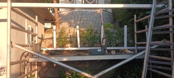

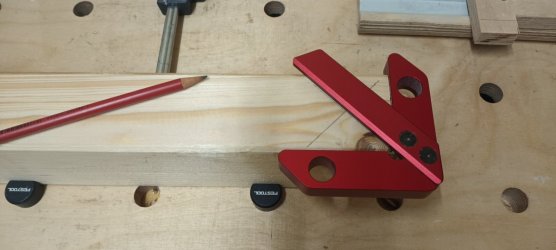

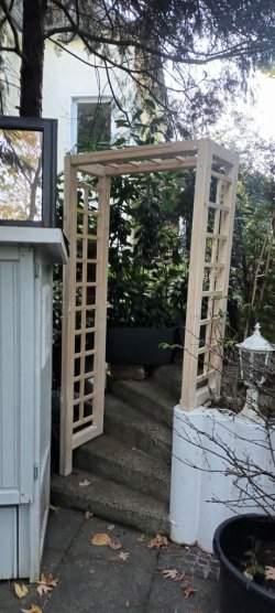

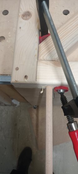

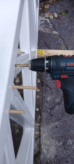

vom Bau des Geländer war noch etwas Material übrig, das ich noch für einen Durchgang an anderer Stelle nutzen wollte.
Aus Reststücken habe ich Leisten gefertigt um dann Sprossenkreuze herzustellen. Verbunden habe ich mit Dominos.
20241016_104704.jpg 20241016_105658.jpg 20241016_111006.jpg 20241019_124701.jpg 20241021_150013.jpg
60/80er Kanthölzer habe ich kanneliert und mit den Sprossenelementen mittels Dominos verleimt.
Den dreiteiligen Durchgang vor dem Lackieren am Aufstellungsort positioniert.
Im Frühjahr wird er dann dort weiß lackiert aufgebaut.
