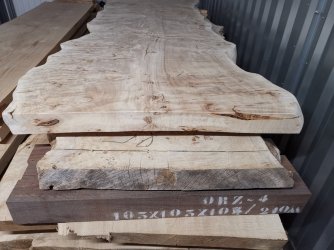

Anbei sei noch erwähnt das sich das Holz seit dem Kauf kein bisschen verändert hat, im Anhang ist ein Bild der Platte

1. mach mal ein Bild bzw 2 von den Hirnholzflächen ( ich hab da einen vermutlich für dich positiven Verdacht).
2. Deine Messungen sind Momentaufnahmen
3. Holz muss man laaaaaaaaaaaaaaaangfristig betrachten
13.788
ohne eine Diskussion über die Holzfeuchte bei Massivholzmöbeln im Innenbereich wird es nicht gehen.
Meine echten Erfahrungswerte sagen mir, das beschriebene Vorgehen kann klappen,
jedoch bei 25% Holzfeuchte ehr nicht. Die Beschichtungen können ein übermäßiges Arbeiten
nicht verhindern, nur verzögern.

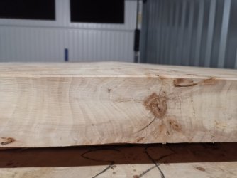

Es ist tatsächlich ein "Herzschnitt", war nicht leicht zu finden. Vorwiegend stehende Jahresringe.

Deine Vermutung hat sich bestätigt Carsten. Kernbohle.
Das ist auf jeden Fall schon mal sehr vorteilhaft. Bis auf die richtige Holzfeuchte runter getrocknet kannst zwar durchaus noch Risse in der Mitte der Platte geben, aber davon abgesehen sollte sie ruhig bleiben und keinen kompletten Korkenzieher ergeben.
Trockener muss sie vor der Verarbeitung aber trotzdem noch werden. Ab ins Haus in einem beheizten Raum. Und nächstes Jahr im Frühling geht's weiter.
19.014
50
Lorenzo hat es ja schon vorweggenommen.
Er hat den Hintergrund meiner Frage erkannt.
Die erste Frage die ich mir stelle: wie verläßlich sind die 25 %
Auch wenn Pappel fällfrisch mehr als naß ist, andererseits sind 40°C halt auch sehr warm und warme Luft kann mehr Feuchtigkeit speichern als kalte, und in Garagen ist meist eine eher schlechte Luftbewegung. Und Holz orientiert sich an der umgebenden Luftfeuchte.
Ideal wäre ein selten genutztes Gästezimmer, 4 gleich hohe Böcke so dass rundum sauber Luft dran kann. Regelmäßi Lüften
Die Hirnenden würde ich mit je einem Streifen Tesa (klar, kein braunes Tesa Pack und auch kein MacGyver Gedächtnis Gaffatape) abkleben
schonendere Trocknung da so über Hrin weniger stark Feuchtigkeit abgegeben wird.
Platte wöchentlich wenden
Auf 4 Gartleisten und Epoxi kannst du getrost verzichten.
Dünnflüssige Beize zieht ca 1 mm ins Holz ein. Das wird ein dünnflüssiges Epoxi nicht übertreffen. Das ist bei 62 mm Dicke weniger als ein Tropfen auf den heißen Stein.
Das Tischgestell über ausreichend lange Langlöcher verschrauben evtl je eine Gartleiste 200 -300 mm von den Enden entfernt.

Erstmal vielen Dank für eure Antworten! Irgendwie zweifle ich die 25% auch etwas an.
Ich werde mir beim Tischler mal ein gewerbliches Holzfeuchtemessgerät ausleihen und selber noch mal schauen.
Letzten Endes werde ich es so wie Carsten machen und die Platte demnächst in die Wohnung holen zum Trocknen. Vorher nur bis K180 schleifen damit es nicht zu sehr krümelt.
