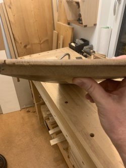

so, nach einer längeren Pause aufgrund von Zeitmangel und vorrübergehender Zwischennutzung des Möbels, so wie es auf den letzten Bilder aussah, ist ein neuer Entwurf gewachsen, den ich hier gerne kurz vorstellen möchte und gerne euren Rat zu ein paar offenen Fragen abholen möchte.
Ich habe das hässliche und nutzlose hintere Gestell mit den Fächern rausgenommen, da sie für alles zu klein waren. es passten keine Bücher rein, keine Papiere, etc. Das ganze Möbel ist eigentlich genagelt und es ist hochgradig verwunderlich, wieso es trotzdem so stabil ist.
Als Ziel strebt mir nun vor den oberen Bereich in zwei Etagen zu machen, wie auf dem ersten Bild beispielhaft angedeutet ist.
Die obere als ein Bücherregal, darunter 2 oder 3 schmale Schubladen längs oder Fächer für DIN A4 Papierkrams.
Ich will dazu, da ich nicht mehr viel Eichenholz habe bzw. nicht in den erforderlichen Breiten / Längen, die Reststücke zu gut wie möglich nutzen und mit Linoleum die fehlenden Flächen ergänzen.
Die Idee wäre, den vorderen unteren Bereich in Massivholz zu machen und dahinter eine Sperrholzsplatte mit Linoleum zu belegen, darauf dann die Schubladen. Die Ränder des Schuladenkastens jeweils in Eiche. Darüber, also auf der oberen Bücheretage, vorne eine schmale Massivholzleisten (5cm), dahinter Linoleum.
Frage 1 Obere Platte: Die aktuelle obere Platte ist ja ein Stückwerk aus Massivholz (wo die Vertiefungen für die Scharniere waren) und hinten aus Pressholz (wie vorher im Thread ja beschrieben). Diese gesamte Platte möchte ich durch die Platte ersetzen, die ehemals ganz oben auf dem Möbel war, siehe Bild:
Der Nachteil an diesem Brett ist, dass es 20cm durchgehend sind und sie schüsselt halt schon ziemlich (an den Rändern ca. 2-3 mm). Der Vorteil wäre die schöne Optik.
Alternativ müsste ich diese Leiste (8cmx3x) zwei mal aufsägen, um ca. 8mm dicke Bretter zu erhalten und daraus ein neues Brett (ca. 24cm) zu leimen. Allerdings ist die Leiste Leimholz aus zwei farblich recht unterschiedlichen Eichenstücken, die schon einen grossen Kontrast haben. Ausserdem müsste ich für die Optik ganz vorne ein dickeres Stückanleimen, dass die Kante auch wieder ca. 22mm stark ist, wie alle anderen Kanten des Möbels.
=> Schwierige Entscheidung, was meint ihr?
Frage 2 Rückwand: Zudem möchte die Rückwand auch in Eiche, also eine der gerade beschriebenen Stücke müsste irgendwie dafür herhalten. Da brauche ich allerdings nur ca. 15 cm Höhe und die Rückwand ist ja meist durch Bücher verdeckt, also sind Materialunterschiede nicht so tragisch.
=> Konstruktiv würde ich das mit einer abgesetzten Kante direkt mit den Seitenwänden nageln. Macht das Sinn?
Frage 3 Befestigung obere Platte: Für die Auflage der oberen Platten (Massivholz und Sperrholzplatte+Linoleum) möchte ich seitliche innen jeweils eine Leiste an die beiden Seitenwände schrauben. Das müsste doch gehen, sind ja in beiden Seitenwänden aussen 2 durchgehende Massivholzleisten. Oder wie würdet ihr die Platten an die Seiten montieren?
Frage 4 Fehlender Schubaldenknopf / Konzept obere Schublade: Für die unteren Schubladen haben wir auf einem Wohnungsabriss ein paar sehr schöne Möbelknöpfe gefunden und mitnehmen dürfen . so dass die Schubladen so wie ich finde nun sehr schön aussehen (siehe Bild oben).
Leider gabe es aber nur 7 Knöpfe und eigentlich bräuchten wir 8. Also benötige ich für die obere Schublade ein anderes Griffkonzept. Mir schwebt eine waagerecht verlaufener selbst gemachter schmaler Eichengriff vor, den ich dann auch bei den oberen kleinen Schubladen im Design wieder aufgreifen möchte.
Natürlich wäre es schön, auch die obere Schublade auf der ganzen Breite zu haben, dann müsste ich die auf dem Bild offenen beiden Seiten auch nicht überblenden, das widerläuft aber den Konzept, dass ich ja seitlich eine Leiste als Auflage für die oberen Platten einschrauben muss. Habt ihr hier noch ergänzende Ideen?
Ich brenne sehr für dieses Projekt, da mich die Entwurf und Designfragen sehr ansprechen und ich mit der Ziellösung, so wie ich sie mir vorstelle, ein schönes Möbelstück verbinde.
Ich hoffe, meine Ausführungen sind soweit verständlich und bin gespannt auf eure Inputs.
