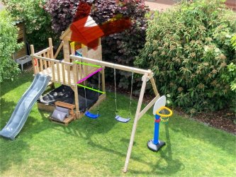

unser Klettergerüst von Wickey steht jetzt ca. ein Jahr.
Schaukelt ein größeres Kind (4-8 Jahre) oder zwei Kinder bewegt sich insbesondere der Pfosten, an dem die Schaukel mittels Querbalken verbunden ist. Das ganze geschieht in Schaukelrichtung (vor und zurück).
Die Pfosten sind mit Erdankern im Boden befestigt.
Für mich sieht es so aus als käme es bereits zu Torsionseffekten am Holz.
Gibt es hier Tipps, wie man dem Entgegenwirken kann? Benötige ich Zug- oder Kopfbänder um die Bewegung in den Griff zu bekommen? Wo wären mögliche Befestigungspunkte?
(Das Klettergerüst wurde nach Aufbauanleitung aufgestellt.)
Vielen Dank und beste Grüsse

Ich würde mit zwei Kopfbändern anfangen, in dem Turmteil, in Schaukel-Richtung. Wenn das nicht reicht, musst du wohl oder übel oben noch was diagonal verstreben..
6.447
66
wenn der Turm ordentlich im Boden verankert ist, würde ich ein Kantholz diagonal von direkt unter dem Schaukelbalken zur hinteren unteren Ecke anschrauben. Wenn das nicht reicht, zusätzlich auch einen Pfosten nach vorne montieren (parallel zur anderen Seite. Mit Kopfbändern würde ich garnicht erst anfangen, dazu ist die Gesamtkonstruktion zu leicht.

Zwei, bzw drei Bretter oder Balken sollten hier für Stabilität sorgen.
Mit hell grünen Linien habe ich eingezeichnet, wo auf jeden Fall eine Diagonale eingebaut werden sollte. Wenn an der Stelle, wo die rosa Linie eingezeichnet ist, der Balken nicht ganz fest mit den Vertikalen Balken verbunden sein sollte, dann sollte dort auch noch was eingebaut werden.
Vielen, vielen Dank. Reicht hier ein Brett oder direkt ein Kantholz?

ein Brett reicht, da aber hier die Verschraubung die Kräfte aufnehmen muss, nicht am Durchmesser sparen. Min. 6er Schrauben. Bei unserem Turm andere Hersteller - ähnliche Grundkonstruktion war das selbe Problem, das ich genau so wie in #5 gelöst habe. Mittlerweile hat der Turm ein 2. Leben 3 Orte weiter

Mir scheint da ein Montagefehler der Kopfbänder vorzulegen. In der Richtung wie sie montiert sind, können die gar nicht die Kräfte die beim Schaukeln auftreten abfangen.
Ich habe einen ähnlichen Turm von Wickey. Wie im Bild zu sehen, habe ich die Kopfbänder an der anderen Seite befestigt.
Selbst wir Erwachsenen schaukeln dort regelmässig ohne das der Turm besorgniserregend in Bewegung kommt.
Bevor andere Maßnahmen getroffen werden, würde ich die Kopfbänder zuerst an anderer Stelle montieren oder zusätzliche zu den bereits vorhandenen.
Auch würde ich sämtliche Verschraubungen am Turm mal nachziehen. Die lockern sich auch mal gerne.

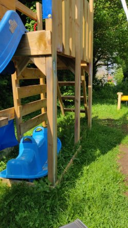

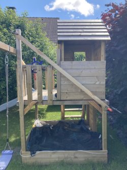

Erstmal vielen Dank für Eure Hinweise.
Ich habe in Schaukelrichtung Kopfbänder angebracht, konnte diese aber in der Längsrichtung nur seitlich an die Plattform schrauben. Hat keine merkliche Verbesserung gebracht (oder muss das Kopfband unter der Plattform angebracht werden, nicht seitlich?).

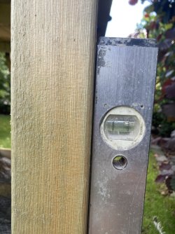

Habe dann vorhin dann einmal eine Diagonale angebracht. Es ist besser, allerdings habe ich das Gefühl, dass die Grundpfosten bereits stark geneigt sind (s. Foto Wasserwaage) - in Schaukelrichtung nach vorn zur Rutsche.
Ich bin mit meinem Laien-Latein am Ende. und dankbar für jeden Hinweis.

die Strebe kann doch so nicht viel bringen. Es bleibt immer noch ein instabiles Viergelenksystem. Die Strebe gehört unten über dem Boden an den kurzen Pfosten. Oben kann die Strebe ruhig tiefer angebracht werden, so direkt unterhalb der Schaukelstange.
