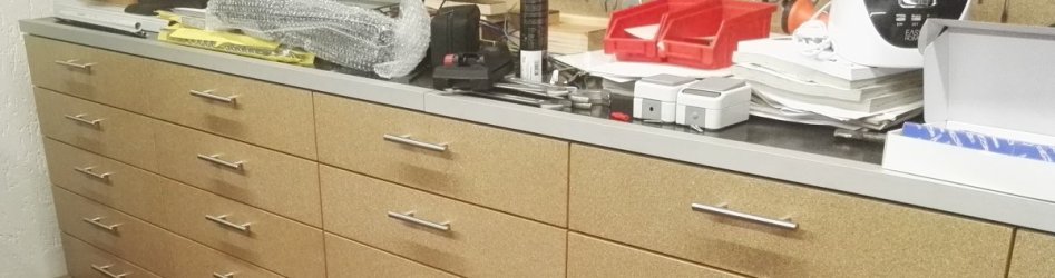

Auf Bild Nr. 1 der dort angehängten PDF ist nur zum Teil einer der insgesamt 5 Schubladenschränke mit insgesamt
60 Schubladen zu sehen, die ich für meine Kellerwerkstatt selbst gebaut habe.
https://www.woodworker.de/forum/threads/tischkreissäge-mit-incra-anschlag.63495/post-509058
