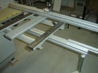

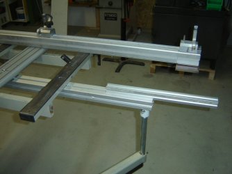

Wir haben auch eine KNAPP FKS/Fräse Kombi .
Auch " nur " mit dem kleinen Tisch .
Zum Glück war bei uns der Ausleger dabei , den haben wir an den kleinen Tisch angepasst mit ITEM Profilen .
Originalteile wirst du kaum mehr welche bekommen , und wenn dann zu Mondpreisen .
Den großen Tisch anfertigen zu lassen dürfte aber kein Problem sein , recht einfach gebaut .
Wollten wir auch mal machen , uns ist aber der kleinere Tisch lieber , weil man den einfacher montieren kann .
Dank der ITEM Profile können auch Spanplatten von 270 x 60 cm nicht mehr kippeln .

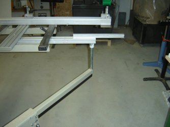

das ist geschickt! Es scheitert aber leider in meinem Fall an dem Stützarm, der ist nämlich bei meinem kleinen Tisch nicht dabei. Dadurch befürchte ich, dass die Hebelwirkung einfach zu enorm ist und da am Ende immer nur Schnitte mit ~89 Grad herauskommen.

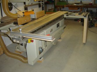

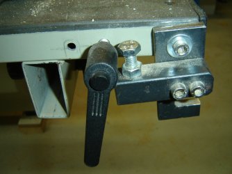

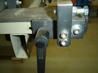

Der Anschlag ist von Bernardo , schwer und ziemlich massiv .
Ist uns mal bei der Auflösung einer Schreinerei zugelaufen für 50 € .
Der passt in den Nutstein der KNAPP , zur Feineinstellung haben wir an den kleinen Auslegertisch 2 Anschläge angebaut , einmal für den Bernardo Anschlag , einmal für den Originalanschlag .
Werden einfach weggeklappt , wenn größere Platten gesägt werden .
Für den kleinen Tsich haben wir noch einen Rollwagen zusammengespaxt , der läuft auf dem Boden .
Ziemlich stabil , so kann der Schiebeschlitten auf voller Länge genutzt werden .

Mußt du halt den Stützarm ergänzen; ist keine Raketenwissenschaft, nur solite Schlosserarbeit...
