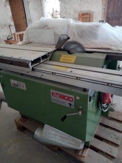

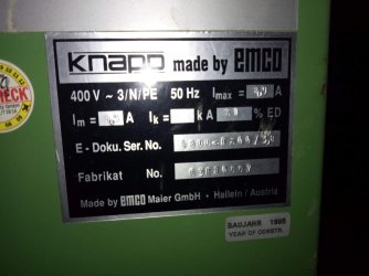

Wir sind seit einiger Zeit glückliche Besitzer einer Knapp Profi T Kreissäge/Fräse Baujahr 1995.
Die Maschine läuft wirklich sehr sehr gut und hat schon einige Stunden im aktuellen Umbau/Innenausbau geleistet.
Leider hat unsere Maschine immer wieder Aussetzer in der Elektrik. V.a. beim Umschalten auf das Fräs-Aggregat. (Feinsicherungen brennen durch).
Ein befreundeter Elektriker hat sich der Sache schon mal angenommen und wollte aber ohne Schaltplan nicht viel dran rum Schrauben. Leider ist weder die BA noch ein Schaltplan vorhanden. :emoji_frowning2:
Ich hab in einigen älteren Beiträgen gelesen, dass es im Forum einige Besitzer dieser Maschine gibt und schon öfters Betriebsanleitungen ausgetauscht wurden.
Gibt es jemanden der im Besitz eines Schaltplans bzw. der Bedienungsanleitung ist? Im Anhang noch das Typenschild sowie ein Foto der Maschine.
