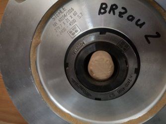

Ich habe mir die Bilder nun doch mal angeschaut, den Aignerfräsanschlag solltest Du separat verkaufen, der bringt mehr als die Fräse und ist ein gesuchtes Teil, er lässt sich auch an neueren Maschinen verwenden.
Bei den Fräsern ist viel Mist dabei und wer keine Ahnung vom Fensterbau hat, der kann damit eh nix anfangen, außerdem ist es gewerblich sowieso nicht mehr erlaubt damit zu arbeiten, bis auf Einzelkämpfer, die können es benutzen.
Den Stehle Fensterfrässatz kannst Du aber noch zu Geld machen, der ist mit HM Wendeplatten und sollte noch was bringen.
Bezeichnungen wie BRZau bedeutet vermutlich Blendrahmen - Zapfen - aufrecht.
