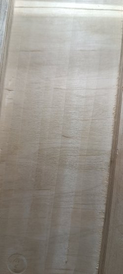

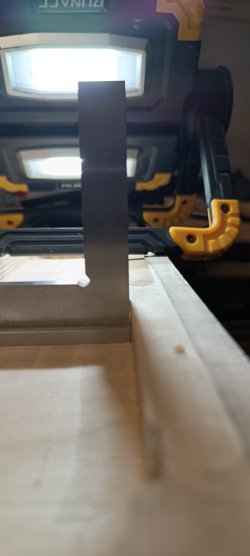

Na ja. Man muss natürlich auch immer den Preis im Auge behalten. Ich habe ja seit paar Tagen die T8. Hauptanwendung ist der Betrieb im Frästisch. Wirklich Klasse einzustellen und die Leistung macht duch wirklich bezahlt. Hätte ich nicht gedacht.
2 Anwendung ist das Planfräsen von Holzbohlen. Da habe ich heute mal bisserl Probiert. Hatte nur einen 8mm Schaft Fräser mit glaube ich 32mm Schneide. Ich kann nur sagen einfach Klasse. Die Maschine läuft so vibrationsfrei und liegt echt perfekt in der Hand und vermittelt einem sofort den Passenden Vorschub. Als Vergleich habe ich nur die Bosch 1400 ACE. Die macht echt keinen Spaß mehr. Von dem erwähnten Spiel ist beim Fräsen nicht zu spüren und zu sehen.
Dann noch Parallelanschlag und Kopierhülse ausprobiert. Alles Top.
Leider habe ich nicht an Bilder gedacht. Musste fertig werden damit ich noch verleimen konnte.
Ich werde morgen mal den rechten Winkel bei einer Fuge genauer prüfen um noch verbleibende Restbedenken bezüglich des Spiels zu beseitigen. Da werde ich mal versuchen bewusst zu wackeln , aber wie erwähnt, sobald man beim Fräsen von oben drückt ist da null Spiel drin. Kann dann gerne nochmal berichten.

Also Hauptanwendung war wohl der Einsatz im einem Frästisch gewünscht. Und wirklich. Ich war überrascht. So unhandlich ist die Trend gar nicht

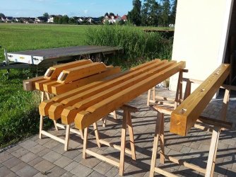

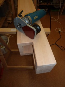

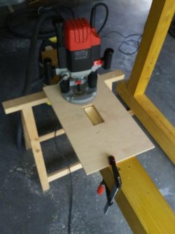

Wofür man 12er Schaftfräser braucht: z.Bsp. Zapfen und Löcher fräsen, Verbindung Arbeitsplatten Küche u.ä. Als Hobbybastler nicht so oft, aber gelegentlich und dann bin ich froh, wenn ich die große aus dem Frästisch schraube :emoji_slight_smile:

@dsdommi bitte meinen letzten Satz von #14 beachten
Holz hat +- 0.1-0.3 mm abweichung beim Fräsen das ist Materialbedingt
Immer alles aus einer Richtung zu fräsen ergibt ein viel besseres Fräsbild als ZickZack (Vor/Zurück)
Bei Multiplex fräst man auch noch mit und gegen Faserrichtung da die Lagen um 90 grad versetzt verleimt sind
da braucht man schon sehr gute Fräser (die für Oberfräse nicht erhältich sind) um eine winkelige ebene Fläche zu erreichen
dito für den Grund
Moin
Vielen Dank für deine Hinweise. Ich schließe mal daraus dass egal mit welcher Fräse , das Bild wird ähnlich aussehen und liegt nicht im Spiel der T8 begründet.
Alle anderen Fehler die ich beim Fräsen gemacht habe werde ich das nächste Mal abstellen. Danke
