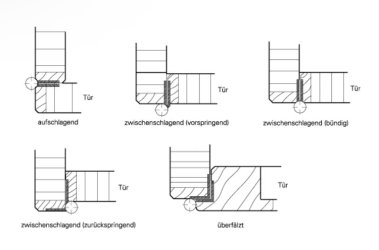

Hallo!
Womöglich ist es eine dilettantische Frage, dennoch ist mir nicht klar, wieso manchmal Türen beim Möbelbau „innerhalb“ des Korpus und manchmal auf/ausserhalb des Korpus angebracht werden. Gibt es hier den bestimmte Vor- bzw. Nachteile? Oder reine Geschmacksache?
Ich habe zwei Bilder beispielhaft beigefügt.
19.144
50
die Fachbegriffe sind einschlagend bzw aufschlagend. Damit ist klar um welche Konstruktionen es geht und ich hab die Bilder mal entfernt ( das Thema Urheberrecht).
Letztendlich ist es Geschmackssache. Gängiger ist die aufschlagende Variante. Ist Maßtoleranter, etwas "staubdichter"

Vielen Dank @carsten !
Das mit den Bildern war mir nicht bewusst - ich werde in Zukunft drauf achten.
Das heißt es gibt aber keine konstruktiven Vorteile für die ein oder andere - neben der Maßtoleranz? Denn das ist für mich als Anfänger natürlich ein gutes Argument erst einmal aufschlagende Türen zu üben.

Ich bin es noch einmal zu diesem Thema.
Bei aufschlagenden Türen mache ich mir Sorgen, dass die Scharniere auf beiden Seiten auf die “Seitenenden” geschraubt werden. Bei einschlagenden wird es ja zumindest im Korpus seitlich befestigt. Sind aufschlagende Verbindungen instabiler? Oder täusche ich mich da?
Außerdem habe ich mal nach “Möbel Türen” etc gegoogelt - ich finde fast nur innenliegende/einschlagende Türen. Mache ich bei aufschlagenden Türen wirklich nichts falsch (aus fachmännischer Sicht)?

Nimmt doch andere Bänder. Bei Deiner Küche ist das doch auch anders gelöst

Wenns kein Gesellenstückstandart sein soll, könntest auch über Topfbänder nachdenken

mach aufschlagende Türen mit Falz. Gute Staubdichtung, wirkt nicht so klobig, keine Probleme mit Spaltmaßen. Bänder Kröpfung d.
