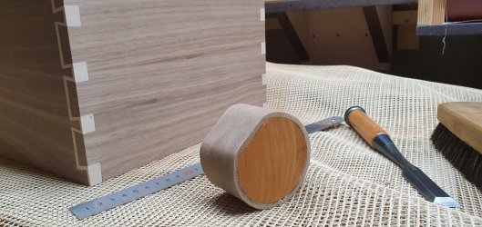

Hab das Leder dann aufs rohe Holz geklebt. Danach die Seiten mit Schellack. Hätt ich auch eher drauf kommen können. Wahrscheinlich der schnellste und sicherste Weg.

Ich hab jetzt nur ne normale Schwalbenschwanzverbindung gesägt und ausgestemmt. Halt zweimal hintereinander und zwischendrin von Nussbaum auf Ahorn gewechselt.

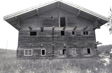

Sowas erinnert mich auch immer an eine "Streitschrift" eines Blockhaus-Bauers "von vor hunderten von Jahren". Da ging es um die sichtbaren Enden der Balken bei den Eckverbindungen und wo sie in der Mitte der Wand zu sehen sind.
Hier sind das nur einfache Rechtecke,
das gibt es aber eben auch sehr viel aufwändiger gestaltet. In Form von Buchstaben oder Symbolen - und "schlimmer" :emoji_wink:
Er war der Meinung, die Zimmerleute sollten sich doch bitte wieder auf ihr Handwerk konzentrieren und sich nicht "verkünsteln".
Mich hat diese "Auseinandersetzung" beeindruckt und ich habe auch hier im Forum schon "solche und solche" Stimmen gelesen.
Meinem Gefühl nach sollte es jeder halten wie er möchte, aber das es manchen, ernsthaften Leuten auch zuviel sein kann, finde ich bemerkenswert.
