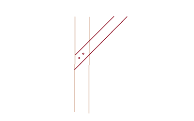

Hallo liebe Community,
ich stehe vor dem Entwurf/der Montage von zwei Kopfbändern für unsere Terrassenüberdachung. Die Pfette ist bereits drauf und der klassische Weg per Kopfbandzapfen entfällt damit (leider).

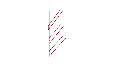

Nun fallen mir folgende Lösungen ein. Entweder mit dem gleichen Holz (Leimbinder, 14cm), ohne Zapfen:
Lösung 1 wäre im Prinzip wie hier abgebildet, nur eben nicht durchgehend, sondern nur 3 cm in den Pfosten hinein.
Alternativ dann eben einfach stumpf aufliegen verschrauben (siehe hier).
Und nun zur Alternative. Ich habe von der Terrasse noch ein Paar Dielen übrig (Cumaru, 21x100/21x145mm). Wäre es möglich, diese von vorne und hinten an Pfosten/Pfette zu schrauben und per Gewindestange/Sechskantmuttern zu befestigen?
Vielen Dank für eure Rückmeldungen!

Ja ist möglich. Sowohl Schrauben als auch Gewindestange. Mit Gewindestange könntest zur Sicherheit noch einen Bulldog-Dübel verwenden, dann wird die Verbindung sehr hohe Kräfte aufnehmen können.
Interessant wäre hald zu wissen, welche Kräfte auftreten? Wenn die Terrasse an der Breitseite mit deinem Haus verbunden, an drei Seiten offen und eine Deckung drauf ist die aussteifend wirkt, brauchst du ws gar keine Kopfbänder. Aber ohne jegliche Randbedingung ist das hald ein bissl ins Blaue hineinraten...

Du kannst die Kopfbänder ruhig stumpf verschrauben, aber nicht so wie auf dem Bild zu sehen.
Dort wo die Schrauben sind mit Forstnerbohrer vorbohren, Tellerkopfschraube setzen und mit Querholzplätchen oder Astlochflicken verschließen.

Seitlich angebrachte Kopfbänder mag ich persönlich aus optischen Gründen nicht, da hat man dann immer das Stirnholz zu sehen
Da gäbe es auch noch die Möglichkeit der "schwalbenschwanzförmigen Einblattung". Da wird das Kopfband zwar seitlich angebracht, Stirnholz sieht man aber trotzdem nicht.

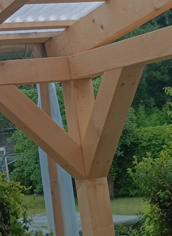

Hier ein Bild im Anhang wie es stumpf ausgeführt mit Astlochflicken aussieht.
Ist optisch im Rahmen, und geht sehr schnell.
