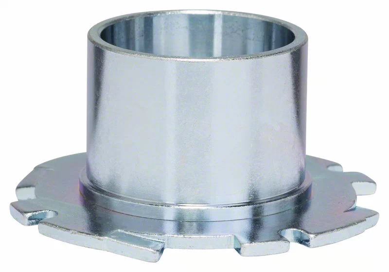

ich benötige für ein Projekt eine 30 mm Kopierhülse für meine GOF 1250 LCE.
Nun ist es so, dass die original Bosch Kopierhülsen - warum auch immer - extrem lang sind, hier zB die 30 mm Hülse:
Damit benötigt man nicht nur extrem dicke Schablonen, es geht auch sehr viel Frästiefe verloren. Für mich ist daher völlig unverständlich warum die Dinger so lang sind, aber sei's drum.
Daher nun meine Frage: Gibt es alternative Kopierhülsen welche in die Bosch GOF passen, eventuell mit Adapterplatte? Habe zB schon die Trend Unibase für Trend Kopierhülsen entdeckt, welche aber leider nicht mit der GOF 1250 kompatibel ist.
Falls es keine brauchbaren Alternativen gibt, habe ich in folgendem Thread gesehen, dass manche auch die Kopierhülse kürzen:
https://www.woodworker.de/forum/threads/kopierhülse-für-bosch-gof-1600-zu-lang.94131/
Wie können die kleinen Dinger sauber und vor allem sicher gekürzt werden? Besitze keine Metallsäge, nur einen Winkelschleifer, wobei ich es mir schwierig vorstelle mit letzterem die Hülsen sicher zu kürzen.
Sollte man sich dafür besser ne Metalsäge zulegen? Falls ja, könnt ihr eine empfehlen?
Es gibt in den USA einen Adapter für Porter Cable Kopierhülsen, den Bosch RA1100. Kostet dort ein paar Dollar, hier allerdings nicht zu bekommen. Alternative ist der Leigh Adapter: https://www.leightools.com/wp-content/uploads/2017/04/Isoloc-UG-Appendices-i-ii-iii-iv.pdf
Gibt es z.B. bei Axminster https://www.axminster.co.uk/leigh-g...-bosch-pof1200ae-gof900-1300-gmf1400ce-800439
Dann passen diese metrischen Hülsen: https://www.axminster.co.uk/ujk-technology-metric-threaded-guidebush-set-502571

Danke, die Leigh Variante wäre wunderbar, da ich ohnehin etwas bei axminster bestellen wollte.
Aber laut folgender Tabelle passt an meine GOF 1250 LCE nur der RA1100 und nicht der Leigh Adapter, oder vertue ich mich?
https://www.axminster.co.uk/media/downloads/LeighGuide Bush_TechnicalDataSheet_1.pdf
Das müsste eigentlich der RA1100 sein, der soll doch für die GOF900, GOF1300, ... sein. Lt. Liste müsste der auch an die GOF1250 passen. Sicherheitshalber kannst du ja bei Axminster nachfragen.

Ok, wenn‘s der RA1100 ist sollte es passen. Hab aber sicherheitshalber mal nachgefragt. Würde sich auf jeden Fall lohnen, der Adapter mit dem UJK Bush Set ist ja echt günstig im Vergleich zu den überdimensionierten Originalhülsen

Ne kleine Handbügelsäge gibt es für schmales Geld, und auch die größere Metallervariante ist keine Investition. Damit, und natürlich auch mit dem Trennjäger, bekommst du die Hülse auch gekürzt; einfach ein dünnes Blatt aufspannen... Alles kein Thema; Grundmetallerfahrung vorausgesetzt...

Ja, das ist Plan B falls das mit dem Leigh Adapter nicht klappt. Sehe ansonsten keinen Vorteil darin die original Bosch Hülsen zu kürzen die in Summe auch nicht günstiger sind als der Adapter + Hülsenset.
Falls Plan A nicht klappt würde ich mir dann wohl ne Bügelsäge anschaffen und die Hülsen händisch kürzen. Da meine"Grundmetallerfahrung" recht minimalistisch ist traue ich mich an die kleinen Hülsen mit dem Winkelschleifer nicht ran. Gibt's da spezielle Metaller-Spannvorrichtungen mit denen sich sowas gut mit dem Winkelschleifer bearbeiten lässt?

Leute macht es euch doch nicht so kompliziert! Schruppscheibe auf Flex und den Kragen der Führungshülse ein paar mm. weggeschruppt, danach mit der Feile den Grat weg und fertig. Da braucht man weder eine Drehmaschine noch Fräsmaschine o.Ä.
Geführt wird doch am Umfang und nicht auf der Stirnseite!

sicher nicht, aber wenn Drehmaschine zur Verfügung steht, ist das super fix und sauber in nicht mal 3 Minuten erledigt.... Ohne Nacharbeit mit Feile und Co
Also locker bleiben und entspannen, war nur ne Frage. Ich als Metaller nehme auch ne Flex und Feile wenn's eilt. Wenn ein Tag Zeit ist, gehe ich auf ne Drehbank und habe es richtig ordentlich

Die Kopierhülsen sind ja kein "Hartmetall" somit würde ich die einfach passend runter schleifen.
30mm Bohrung in ein Brett mit gewünschter Stärke, Kopierhülse durch stecken und von oben irgendwie fixieren und den Überstand mit dem Bandschleifer, Tellerschleifer oder per Hand abschleifen. Eine Feile geht natürlich auch.

Dir ist aber schon klar, dass du mit so einer Adapterplatte noch mehr Frästiefe verlierst. Bei der Sauter Platte z. B.sind das 8mm plus die Dicke der Schablone.
War mir ehrlich gesagt nicht klar, ich nahm an die werden als Ersatz für den original Kopierhülsenadapter der im Lieferungumfang der GOF dabei ist eingesetzt und würden daher nicht mehr auftragen als dieser selbst.
Aber ist - zumindest für mich - eh nicht mehr relevant, ich nehme die originalen und ne Metallsäge, denke das ist die simpelste Lösung.

Hey Sven,
egal mit welchen Mitteln du das Ding kürzen kannst / willst. - Eminent wichtig für gesunde Knochen ist, das Ding ordentlich fest zu spannen,
keinesfalls freihändig arbeiten. Du würdest die Hülse um günstigsten Fall verhunzen, im besseren Fall die Finger .....
Ich würde die Hülse auf einem Brettchen festschrauben. Dann in einem zweiten Brechen -so dick wie deine Hülse lang werden soll- ein Loch entsprechend dem Hülsendurchmesser bohren und drüber schieben. Zuletzt beide Brettchen gemeinsam in einen Schraubstock oder eine Zange der Hobelbank einspannen.
Nun kannst du sägen, flexen, feilen - was auch immer, aber die Pfoten bleiben heile.
