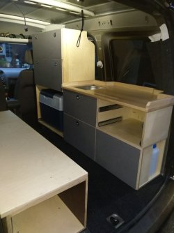

Ist aus 12/15 mm Multiplex gemacht. Gedübelt (Domino/Lamello) und geschraubt. Verbindung zum Boden: Einschlagmutter bzw. Rampamuffen. Original Teppich raus, als Schablone für
Bodenplatte Multiplex genutzt. Diese komplett in einem eingelegt, fest mit Karosserie verschraubt. Filz als Bodenbelag draufgeklebt. 1/2 Bett als fest verbauter Kasten (Schublade) mit Zweitbatterie dahinter drin. Ausklappen, Ansteckteil dran, ergibt Liegefläche 2m* 70cm und trotzdem Platz um normal zu sitzen. Oberschrank mit Elo fehlt im Bild.
Küchenschrank und Schrank ist mobil, aber alles drin. Spüle, Wasser,Abwasser, Schubfächer, eins mit Gaskocher. Möbel aus 12mm Multiplex und Siebdruck Fahrzeugbauplatten. Befestigung mit Schrauben in Bodenplatte.
Gewicht ist kein Problem, da zum Campingeinsatz kpl. Rücksitze rausfliegen.
Grüsse
Bild aus Bauphase 2020

Doch, alles mit kleinen 4mm Dominos oder Lamello, das passt super. Hier und da (obere Platte) war auch dickeres Mat. dabei. Genommen, was die Resteverschenker so da hatten.
(z.T. 15 +20mm) da gehen 8er Dominos. Bettplatte wird noch ausgefräst, um Gewicht zu sparen. Bettverbreitung wird, falls benötigt , zum Schlafen nur per 8er Domino gesteckt, hält. (Stütze dran).
Schrauben müsste ich genau gucken, ich meine aber Spax Senkkopf 3-3,5 * 30-40 oder so, Durchgangsloch vorbohren und Senken in einem. Da platzt nix auf. Zur Not klein vorbohren.
Leim auch überall dazwischen. Ach ja, Taschenlochverschraubung gab's auch noch hier und da.....
Schubladenschienen alle mit
Euroschrauben festgemacht, mit passendem 5mm Zentrierbohrer vorgebohrt.
