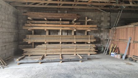

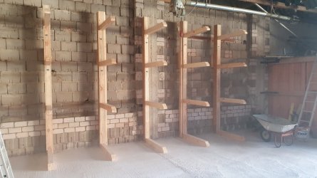

Hallo, ich habe hier ein Kragarmregal aus Holz gebaut und wollte es euch zeigen, falls es jemand nachbauen will.
Gebaut habe ich es ca. nach den Angaben in diesem Video.
https://youtu.be/AAZXhuxyw50?si=LfWNOyi0sT1XV7bT
Viel Spaß beim nachbauen.

Warum baust Du die "Arme" verkehrt herum ein?
Die lange Seite ist die Lagerfläche und gehört oben hin.
15. Februar 2024
24
Ansbach
Wenn ich Holz mit dem Radlader einhebe, hängt das Holz recht und links nach unten. Das war so weit, das ich das Holzpaket nicht einheben konnte. Daher musste ich das rechts und links anschrägen.

Wie viel kg verträgt denn so ein Arm in der Bauweise?
Idee find ich interessant, lediglich die Statik bereitet mir da bissl Kopfzerbrechen...
6.698
Meine Kragarmregale habe ich mit knapp 100kg am Ende des einzelnen Arms geprüft.
Bedeutet ich habe mich einfach draufgestellt.
Sollte bei dem Regal des TO ebenfalls ähnlich sein.
15. Februar 2024
24
Ansbach
Das kann ich dir nicht sagen aber du siehst ja wie viel Holz drin liegt und das ist kein Problem. Wenn ich schätzen müsste würde ich aber sagen, das jeder Arm mehr als 200kg aushält. Nur eine Schätzung!
15. Februar 2024
24
Ansbach
@NiklasAG - Kommt aufs Gleiche raus :emoji_grin:
@teluke und @JOJOHolzbearbeitung - Ok, das ist ja mal ne Ansage... Ggf. "riskiere" ich das auch :emoji_thumbsup::emoji_slight_smile:
Habe mich heute auf den einen Arm (Bild) g zusätzlich zu dem Holz gestellt und gewippt. Es ist nicht passiert. Also denke ich, dass ein Arm auch 300kg aushält. Dieser Arm ist auch nicht mal ein verstärker. Habe nämlich nur bei den 2 und 4 Arm noch zusätzlich an der Seite ein Holz angebracht.

Die sehen sehr praktisch aus, und wenn die trotz der aus meiner laienhaften Sicht wenig überzeugenden Halterung so viel tragen können, dann sollte ich mir so etwas auch mal in den Lagerraum bauen.
Danke für's Zeigen und die Beispiele zur Belastbarkeit!
