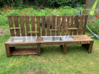

So sieht sie übrigens aus. Und bevor einer fragt, die ist bewusst nicht mit Lineal und Winkel gebaut. Unsere KiTa hat draußen sehr rustikale Zäune, die mal schief und unterschiedlich hoch sind. Fügt sich perfekt ins Gesamtbild ein. Gebaut überwiegend aus aufgearbeiteten Einwegpaletten (da Budget leider sehr sehr gering).
Die Herdplatten haben übrigens andere Eltern gestellt, sollte eigentlich ein Gemeinschaftsprojekt sein. Ich habe aber die "Vorarbeit" gemacht aus Zeitgründen.
gospat83
5. November 2023
114
Schleswig-Holstein
Danke, die Löcher sind schon dicht. Das war mir persönlich auch zu gefährlich. Ich habe dann aus eigener Tasche ein paar Gummistopfen gekauft und in die Öffnungen eingeklebt. Bei solchen Dingen ist die KiTa Leitung - auch zurecht - sehr penibel.
Das Bild ist noch bei mir im Garten aufgenommen. In der Realität existiert auch noch ein weiterer Part, ein Wasserspiel an der rechten Seite. Das wurde dann wirklich vor Ort gebaut (und leider ziemlich hingeschustert). Das werde ich bei Zeiten aber noch einmal überarbeiten, das kann ich mit meinem Gewissen einfach nicht vereinbaren :emoji_slight_smile:
