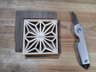

Ich hatte von den ersten Kumiko-Gehversuchen noch ein Hanfblatt übrig, das nun als Deckelverzierung in einer einfachen Box aus Eiche dienen soll.
Außerdem wird noch Nussbaum als Kontrastholz unter dem Kumiko benutzt, und Ahorn für den Boden:
Das Kumiko selbst ist aus Linde. Leider sind mir die Streifen im Verhältnis zur Größe etwas zu dick geraten, aber ist jetzt halt so.
Als erstes habe ich an der Bandsäge das Nussbaum-Brettchen aufgetrennt. Hatte nur noch welchen in 8mm Stärke, brauchte aber eigentlich nur Furnier. Also mal grob gemittelt aufgetrennt und anschließend die Sägeseite plangefräst auf ca. 1mm Restmaterialstärke.
Obwohl das Brett mit 100mm Breite schon an der maximalen Schnitthöhe der kleinen 250er Sabre kratzt, ging das Auftrennen ohne Probleme.
Dann noch das Kumiko draufgeleimt, dabei mit zwei schweren Klebebandabrollern beschwert. Jetzt muss das erstmal abbinden, dann gehts demnächst mit der Eiche weiter.

Noch kurz die Überstände vom Furnier mit einem scharfen Messer entfernt:

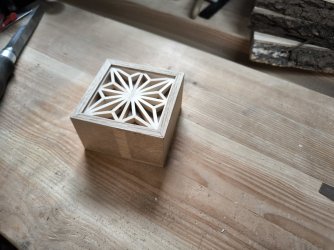

Box zusammengefaltet und verleimt. Die Gehrungen sind leider nicht ganz perfekt geworden, da muss ich die 45° Markierung an der Proxxon FET nochmal nachjustieren... Mal schauen, wie es morgen ohne Klebeband aussieht.
McIlroy
29. März 2011
470
47
Sonlangsam geht es in den Endspurt. Die Box wurde aufgetrennt und die "Feder" eingeleimt. Außerdem noch die Kanten etwas mit dem Einhänder gebrochen.
Fehlt nur noch der letzte Schliff und die Oberfläche.
Im Moment sitzt der Deckel doch etwas auf der Feder auf, wodurch sich eine Schattenfuge bildet. Vielleicht lasse ich das auch erstmal so, gefällt mir eigentlich ganz gut. Runtergehobelt ist das ja schnell, falls ich mich noch umentscheide.
