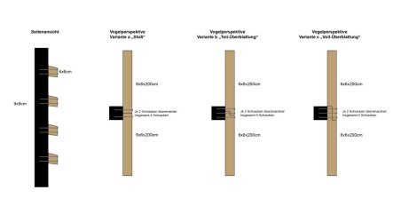

Mir stellt sich gerade die Frage, wie ich die 4 übereinander angebrachten 2m Riegel mit 6x120mm Schrauben an den 9x9cm Pfosten befestige. Hierzu habe ich mal drei Varianten aufgezeichnet und hoffe auf kompetente Antworten :emoji_slight_smile:
Bitte keine Hinweise, dass man das ganz anders macht oder machen sollte.
Aus bestimmten Gründen ist es so, wie es ist :emoji_slight_smile:

Schnitt Seite: Warum überall zwei Schrauben pro Verbindung? Warum von der Sichtseite geschraubt?
Variante a reicht, aber auch die anderen Varianten sind OK. Jeweils sollte so geschraubt werden,
dass das Holz nicht aufreißt. Da kann Lärche je nach Provinienz tückisch sein.
9.587
bin bei Variante 1 aber mit jeweils nur einer Schraube. Schrauben mit Bohrspitze, Riegel vorbohren.

Variante A, aber mit ein paar Millimeter Abstand zwischen den Stößen, damit diese besser
abtrocknen können. Die jeweils 2 Schrauben finde ich schon sinnvoll, das reduziert etwas die Möglichkeiten zum späteren Verwinden.
9.587
etwaiges verdrehen der Riegel verhindern die angeschraubten Bretter. Da nützen zwei Schrauben am Ende nichts. Eher im Gegenteil, weil man randnäher schrauben muss, platzen die Riegel leichter auf und beim Pfosten sind zwei dicht gesetzte Schrauben auch nachteilig, weil es leichter zu Rissen kommt.

Danke für eure Antworten. Also auf Stoß - das war es, was ich hauptsächlich wissen wollte.
Ob ein oder zwei Schrauben, entscheide ich dann. Bei einer mittigen Schraube habe ich ein wenig Sorge, dass der Riegel eher vertikal abkippen könnte. Da sind schon ordentlich Zugkräfte, auch weil deutlich mehr Holz dranhängt als bei deinem Zaun @IngoS .

Wie soll da was "abkippen", wenn du etliche Latten mit etlichen Schrauben an den Riegel angeschraubt hast. Da müssten sich ja alle Latten entsprechend verbiegen. Die von mir oben geschilderten Probleme bei Doppelverschraubung sind relevant.

Mit dem Abkippen hast du recht, das wird vermutlich nicht passieren. Dennoch hätte ich bei dem Gewicht aller Latten (=> vorne und hinten beplankt) mit einer 6mm Schraube ein bisschen Bedenken in Bezug auf die Scherkräfte - oder meinst du weil es vier Riegel sind, reicht das?

Wenn dir das zu schwach erscheint, nimm lieber je eine 8 x 120 mit Bohrspitze, bzw. Fräskerbe. Ist besser als zwei mal 6mm.
