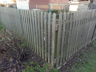

ganz kurze Frage: sollte ich für einen unbehandelten lärchenzaun (Pfosten, Riegel, senkrechte 2,5*5cm lattrn, oben abgeschrägt) Sägeraues oder gehobeltes Holz anfragen?
Es sollte auf jedenfall nicht angefast sein.
Danke

sägerauh ist in Ordnung.
Ich habe die 5cm breiten Zaunlatten aus ca 16cm breiten Brettern gesägt. So sind alle Flächen sägerauh.

Ich als Laie könnte mir vorstellen, das gehobeltes Holz Wasser nicht so stark annimmt / besser ableitet und dadurch weniger anfällig ist für Bewuchs oder Pilz.
Ist aber irgendwie auch Geschmackssache. Nahe am Haus würde ich wegen der Optik gehobeltes Holz verwenden, weiter weg im Gelände (Gemüsegärtchen o. Ä.) würde weniger bearbeitetes Holz m. M. nach auch o.k.

Meinungen sind ganz schön, besser ist aber wohl wenn man selbst schon ein paar Zäune gebaut hat, Meine ältesten Staketenzäune sind über 35 Jahre alt und stehen immer noch.
Darum sägerauh ist in Ordnung und verkürzt auch nicht die Lebensdauer, zumal das Holz ja auch dicker bleibt.
Unten eine Tropfkante an die Staketen, kann man machen, verlängert aber auch nicht das Leben des Zauns. Unten faulen die Latten, wenn sie Erdkontakt haben, oder tief im Gras stehen. Staketen oben abschrägen hilft deutlich, ob spitz, oder einseitig abgeschrägt.
Die Riegel oben und unten 15° abschrägen, das hilft deutlich.
Ob die Zaunlatten gehobelt, oder sägerauh sind, ist beim Vorbeigehen, zumal wenn der Zaun unbehandelt bleibt, nicht zu sehen.

Hobeln ist mehr Arbeit und gehobelte Ware ist wesentlich teurer.
Deshalb ist sägerauh besser, auch je dicker desto gut.
14.035
zwei mal schräg und sägerauh.
Die leicht abstehenden Fasern lassen die Tropfen abtropfen.
Auf glatter Fläche laufen sie bedeckend runter.
Wie an einem Fell und einer Glasscheibe.

Super, vielen Dank! Dann frag ich die Lärche in Sägerau an - schont ja auch meinen Geldbeutel :emoji_grin:
