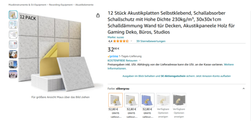

Akkustikplatten wäre also sowas, oder?...

Schallschluckplatten und leicht zu reinigen geht nicht zusammen.
Irgendwelche weichen Platten auf Wand und Decke kleben, vielleicht diese günstigen 50x50cm Styroporplatten. Für wirksamere Aufbauten fehlt Dir ja der Platz.
Das hilft schon etwas gegen den Luftschall, Gummifüße/matten unter den Maschinen wurde schon gesagt.
Ohne Lärm wird es nicht abgehen, liegt in der Natur der Sache....
