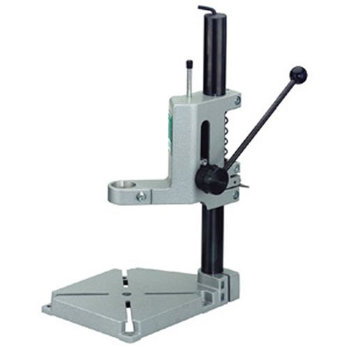

Es geht problemlos, sogar mit einem billigen Bohrständer:
