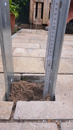

Nun habe ich noch ein Bilder angehängt, damit das ganze ggf. etwas klarer wird, wie die H-Anker genau gesetzt sind bzw. wie die derzeitige Situation aussieht.

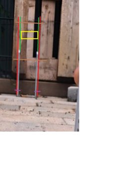

Oder durch anlaschen siehe Skizze
Rot außen darübergehend, grün in Stärke der bisherigen Anker ( mit rot verschweißt) , lila, Schraube mit Mutter, braun Gewindeschraube mit Mutter durchgehend
und wenn man will läßt man noch eine Querplatte anschweißen Das ganze verzinken lassen .

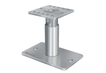

Im übrigen halte ich von H Ankern nicht sehr viel.
Ich setze diese Stützen ein (siehe Anhang)
Kann man in der Höhe verstellen.
Recht praktisch.

- du besorgst dir Gitterroste mit Rahmen (~50x50 cm), setzt sie zentrisch bündig zum Pflaster und kannst auf >5 cm Abstand reduzieren *
- du bohrst die Löcher im H-Anker oben und unten neu, setzt 4 Stk. 1-seitige Bulldogs M12* zwischen Stahl und Stütze ein
*z.B.: https://www.hornbach.de/p/simpson-b...-mm-fuer-m12-feuerverzinkt-10-stueck/8699856/
Okay, dass ist eine ganz andere Liga als mein Gedächtnis funktioniert
Von Option 3 habe ich einge grobe Idee, was Du meinst...von den anderen beiden gar nicht.
Könntest Du mir das bitte mit etwas mehr Kontext erklären? Danke!

1. du ignorierst den erforderlichen Spritzwasserschutz und setzt Stützen aus feuerverzinktem Quadratrohr ein.
2. du stülpst über deine H-Anker einen quadatischen Gitterrost, verminderst damit die Spritzwasserbelastung deiner Stützen und darfst somit auf 5 cm Mindestabstand OK Pflaster (= OK Gitterrost) - Stützenfuss reduzieren
3. du reduzierst den Tragkraftverlust des verkleinerten Hebelarms deiner Bolzenabstände durch Einbau der einseitigen Bulldog - Dübel zwischen Stahllasche H-Anker und BSH Stütze.
Frage:
Welche Abmessungen haben deine Fundamente? (LxBxT)
holzDummi
7. Juli 2024
7
Jesingen
Das Quadratrohr ist dann der "Abstandshaltet" und um die Last von oben besser in die Fläche zu verteilen als nur über die beiden Bolzen / Schrauben oder hat das noch einen anderen Hintergrund? Vermutlich müssen die dann insgesamt ca. 20cm lang sein, damit ca. 8cm Spritzwasserabstand zur unteren Hirnholzseite ist richtig?
Du meinst die Gitterroste, die z.B. über Lichtschächten als Abstutzschutz verbaut sind oder? Die 50x50cm meintest Du, damit ich aus einem Gitterrost die 3 benötigen in der richtigen Größe anfertigen kann korrekt?
Wären 2-3cm Überstand je seite ausreichend?
Bewirkt das statisch, dass die Löcher im Holz verstärkt werden oder was genau machen die Bulldog Dübel?
Frage:
Meine Fundamente sind 80x80x100cm

Beste Lösung:
Flex die H-Anker OK Fundament ab, und dübel neue höhenverstellbare siehe Beitrag #6 @Fichtenelch mit Schwerlastdübel (!) auf das Fundament
(nachdem die Konstruktion fertig steht und ausgerichtet ist!)

Beste Lösung:
