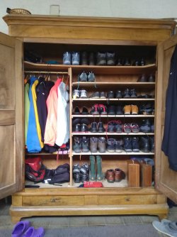

2.634
bei wenig Platz hab ich das mal so gelöst
FredT
26. Juni 2014
5.550
Halle/Saale

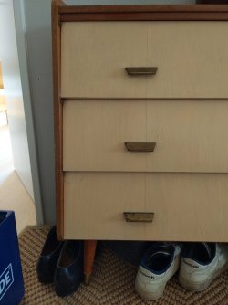

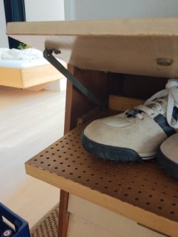

Hi,
noch ein Vorschlag von mir, da ich meine Kommode ziemlich genial finde, obwohl die Idee relativ simpel ist.. Die Front ist im Prinzip einfach nur mit einer Art Klappenbeschlag mit dem Auszug verbunden. Wenn man nun am Griff der Blende zieht, schiebt sich der Tablarauszug raus, auf dem die Schuhe sind.
Ist vermutlich irgendein Sperrmüllfund meiner damaligen Freundin gewesen, aber ich glaube bei der nächsten Schuhkommode würde ich mich ggfs. auch mal an so etwas probieren..
Grüße,
Till
