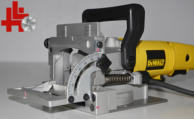

Hat Eine/r von Euch die im Titel genannte Fräse in Verwendung und kann was dazu schreiben?
Und ganz allgemein - was für eine Qualität ist Dewalt denn so in etwa?
Dank und Gruß aus dem Wein/4, André.

Hab ich, ich find sie völlig in Ordnung, sie macht was sie soll.
Aber wie das bei den Maschinen so ist, es gibt auch etliche die anderes erlebt haben. Gefühlt dürfte die aber auch bereits in etlichen Threads vorgekommen sein. Oftmals im Vergleich mit der Makita.

Jepp, zweckentfremdet ist hier aber das richtige Wort.
Das Ganze wurde ne Schattenfuge. Man muss die Stopper (ringförmig angeordnete Zähne vorne, damit man nicht verrutsch beim Fräsen) entfernen und dann hab ich die Platte auf entsprechende Höhe auf die Werkbank gelegt, Fräse ebenfalls aufgelet und bin dann draußen rum. Richtig doll ist das nicht, ging aber einigermaßen. Wenn man das öfter benötigt würde ich doch zur Schattenfugenfräse greifen wollen (die ich nicht habe)
Finde ich jetzt nicht so schnell, wenn ich mir Bilder der Fräse im Netz ansehe.

Das sind die unteren schwarzen Schrauben neben der Markierung, hier z.B.: http://www.hoechsmann-maschinen.com/ebay/dewalt_flachduebelfraese_DW682K-03.jpg
Ich glaube die konnte man einfach reinschrauben, aber ich weiß es nicht mehr ganz genau, war jetzt aber nicht aufwendig.
Wenn die Auflage gegeben ist, funktioniert das grundsätzlich schon. Ein Fräsen ohne die aufzulegen halte ich für nicht machbar, da fehlen einem dann noch ein paar Hände.

Genau das habe ich mit der genannten Lamellofräse auch schon gemacht. Es ist genau so, wie Falco es sagt. Die Mitte kann man mit der Höhe des Anschlags, wenn dieser wie auf dem Bild in Falcos Link auf 90° eingestellt ist, einstellen.
