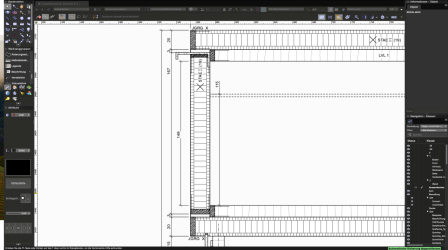

Servus, Danke für die Schnelle Antwort. Die 3mm sind optisch gewollt können also auch abgeändert werden. Meine Klappe wird durch einen Seilzug gehalten. Öffnen lässt sich die Klappe durch einen eigen Angefertigten Griff.
Hoffe du kannst mit der Zeichnung was Anfangen.
VG.

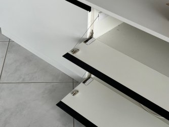

Seilzug wie auf Bild?
Das Band auf Bild ist mind. genauso schwierig einzulassen wie ein Lappenband
und damit gehen die 3 mm Fuge.
Lappenband wäre da nicht meine 1. Wahl auch wenn es ein Gesellenstück ist.
geschmacklos wäre ein Stangenscharnier aber ggf. schöner als ein Lappenband mit 8 mm Rolle

Seilzug ist von Häfele, dieser wird hinter der Rückwand verbaut. Das Seil wird in meine Korpusseite eingelassen, dass vorne nur ein Kleines Loch zu sehen ist.

wie wird das Seil an der Front befestigt und was verhindert das sich das Seil ins Holz der Schrankseite sägt?
gibts ne Art.Nr vom Seilsystem?
