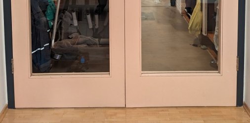

Also hier seht ihr mal eine der Türen. Wären sie weiß, hätte ich kaum Not damit. Ich kann die Farbe aber schwer ertragen... .
Das sei nicht rosa, sondern lachsfarben! Aber trotzdem tut es meinen Augen nicht so gut :emoji_grin:.
Die Glasscheiben waren Rauchglas, die habe ich schon auf die Schnelle durch 4mm ESG klar ersetzt.
Nein, leider sind das Sonderanfertigungen. Die Falz ist ganz anders als bei DIN Türen, außer diese Türen aus 1968 unterlagen irgendeiner anderen Norm (?). Und so eine zweiflügelige Türanlage kostet schon Geld neu. Dann müßten Zargen neu, die Trockenbaudecke paßt nicht mehr, uff... .
DIN-Türen im Sondermaß sind wirklich marginal teurer in unserem Holzhandel.
Teilweise sind die Türen aus einem Türrohling gefertigt mit Wabenfüllung o.ä., jedenfalls sehr leicht.
Aber die Türen mit Glaseinsatz sind massiv gefertigt.
Mir geht es drum: wenn ich schon zum Lackieren die Glaseinsätze rausnehme, die Türen auf die Böcke wuchte, schleifen, lacken, lacken, lacken... könnte ich auch gleich die Unterkante mitmachen.
Wenn ich euch aber so diskutieren höre, ist der Ansatz mit der Leiste im Versatz vielleicht wirklich die bessere Option.
Damit muß ich erst mal schwanger gehen.
Trotzdem fuchst es mich, daß Leimfugen so tricky sind.
Was haltet ihr eigentlich von Epoxidharz als Leim? Da wäre der Anpressdruck nicht das Thema?
Grüße,
Joe
