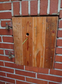

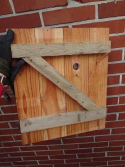

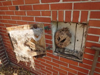

"Fensterläden" war vielleicht der falsche Begriff, das sind in Prinzip Fenster für einen ehemaligen Stall, welche von innen zugemauert sind. Hier mal ein paar Bilder vom Ist-Zustand und vom Probestück aus Restholz. Vielleicht finde ich noch genug Holz ohne Farbe, dann sollte das wohl gehen. Anders als Fensterläden sind diese Klappen nämlich bündig mit der Wand und anders als bei den bisherigen Klappen habe ich oben und unten eine 15 Grad Kante angesägt, sodass oben nichts stehen bleibt und unten alles abtropfen kann. Die anderen werde ich komplett von hinten verschrauben, sodass von vorn nur die Ladenbänder sichtbar verschraubt sind. Probestück eben. Insgesamt sind es zwölf Stück.
Und weil Vögel und andere Tiere sich sowieso dort niederlassen werden, mache ich denen einfach einen schicken Eingang. Hinter einem stark vergammelten Fenster ist derzeit zum Beispiel ein Volk Hummeln, da komme ich erst im Herbst zum Austausch.
