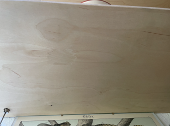

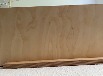

Mir geht's mehr um die Farbe, als um die Strapazierfähigkeit – das 245 Spezial gibt so eine schön helle, seidene Oberfläche, während das 240 stärker anfeuert. Siehe Bilder, dort hatte ich das 245 schon einmal ohne Grundierung verwendet. In meinen Augen schien das zu funktionieren, als Laie wollte ich aber noch einmal nachforschen, ob es vielleicht weitere nicht so ersichtliche Gründe gibt, die gegen eine direkte Verarbeitung sprechen. Zumal der Hersteller ja so ausdrücklich eine vorherige Grundierung empfiehlt.
Links 245 Spezial, rechts 240:
