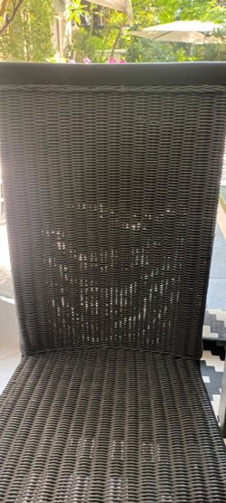

Wir haben mehrere Sessel von Vincent Sheppard , also gleiches System. Für kleine Korrekturen nutze ich Cleho Lackstifte. Ich habe auch schon öfter Korbstühle und -kleinmöbel lackiert. Zuerst habe ich sie ausgeblasen und dann mit Cloucryl oder Jansen satine gespritzt.
Hier einer,der seit Jahren auf unserer überdachten Terrasse steht.
Dieser Sessel ist aber Peddigrohr/Rattan und keine Lloyd Loom Geflecht. Ok, beides sind so genannte Korbgeflechte, aber Material und Herstellung sind komplett anders.
LG Gerhard

Auf dem Bild ja , aber unsere Vincent Sheppard wurden nach Farbwunsch vom Hersteller in Belgien lackiert. Dort werden sie unbehandelt angeliefert. Da ich die erste Lackierung gerügt hatte, wurde innerhalb kürzester Zeit dort neu lackiert. Sollte meine Frau einen Farbwechsel wünschen würde ich genauso vorgehen wie ich es beschrieben habe.
