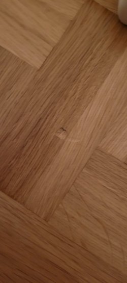

beim Putzen ist mir ein kleiner Schaden am Parkettboden (s. Foto) aufgefallen. Kann man diesen evtl. als Laie selbst reparieren? Wenn ja, wie? Oder sollte ich hierfür besser einen Fachmann kommen lassen?
Vielen Dank für alle Hinweise und Ideen!

Sieht aus wie eingedrückt, da scheint kein Material zu fehlen.
Wenn der Boden geölt ist, würde ich mit Bügeleisen und feuchtem Geschirrtuch versuchen, Wasserdampf einzubringen, um das zusammengedrückte Holz zum Quellen zu bewegen. Oft kehrt es dann zurück in seine ursprüngliche Form. Manchmal erreicht man das schon, wenn man ne kleine Pfütze länger auf der Schadstelle stehenlässt.
Bei lackiertem oder womöglich gemietetem Boden wäre ich dagegen seeehr vorsichtig.

Hartwachs-Kitt, gibts in div. Farben. Damit farblich passend ausfüllen, ich nehme manchmal auch absichtlich dunkles Wachs, das sieht dann aus wie ein Ast, abhängig davon wie das Holz allgemein aussieht.
Mitglied 30872
Ich würde beides tun. Erst die Delle ausdämpfen. Das wird wahrscheinlich nicht vollständig möglich sein. Die verbliebene Delle dann noch mit Hartwachs auffüllen.
