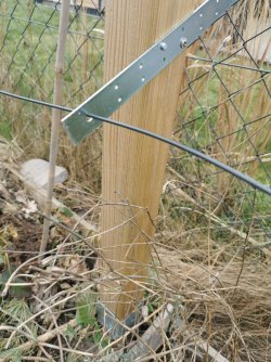

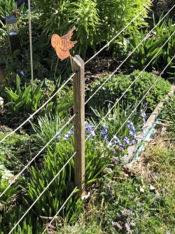

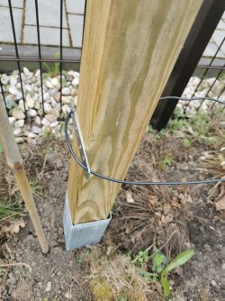

ich habe mehrere Pfosten mit Spalierdraht im Garten. Bei den Pfosten sind mehrere Flachverbinder aus Metall angebracht, durch die der Spalierdraht gezogen wurde - siehe Fotos. Hat jemand eine Idee, wie man die Enden der Flachverbinder abdeckt/schützt, damit sich meine Kinder im Garten beim Spielen nicht so doll verletzten, wenn sie dagegen rennen?

Einfach mit einer Pfeile die Kanten abrunden?
Alternativ ein Stück Schlauch darüber ziehen?
Eventuell vorher erwärmen.
Es gibt durchsichtige Schläuche aus der Aquaristik, wenn es nicht so auffallen soll.
Alternativ bei eBay nach Silikonschlauch suchen aber die sind teuer in der Größe.

Muss der Draht denn den Abstand zu den Pfosten haben? Sonst würde ich anregen, den Draht durch die Pfosten zu führen. Wenn, dann die Bohrungen nicht zu knapp, damit Feuchtigkeit gut abtrocknen kann. Bei uns sieht etwas ähnliches dann nach 13 Jahren - unbehandelt - immer noch recht gut aus.
Rainer
10.179
Ich glaube auch, dass man nicht danach suchen sollte, wie man die Flacheisen entschärft, sondern besser die Flacheisen in Frage stellt. Alternativen gibt es mehrere.
So isses. Ich habe seinerzeit für ein Himbeergerüst einfach Brettchen quer angeschraubt und an den Enden für den Draht durchbohrt.
