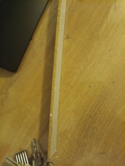

Moin!
Diese losen funierten Federleisten (oder wie heißen die sonst?) die zwischen den Holzpaneelen geschoben werden und die Paneelen dann mit einander verbinden.
Eigentlich ja nur "optisch" verbinden.
Die haben die Maße 25mm x 3 mm. Funier ist wohl Französische Buche/ Buche.
Habt Ihr ein Link für mich wo ich diese bestellen kann?
Habe alte Holzdeckenpaneele auf Boden liegen die ich in Abstellraum machen will....
Danke für die Hilfe!

Die Streifen heißen „(lose) Federn“. Jeder hier mit mit ein paar Maschinen kann sie herstellen,
auch Tischler- und Schreinereien.
Oder selbst aus 3 mm Buchefurnier schneiden.
Manche Furnierhändler und auf Kanten spezialisierte haben auch häufig Rollen mit 30 bis 50 mtr in ca. 25 x 3 mm auf Lager.
Hartfaser mit Buchedekor in 3mm ist ebenfalls handelsüblich.
