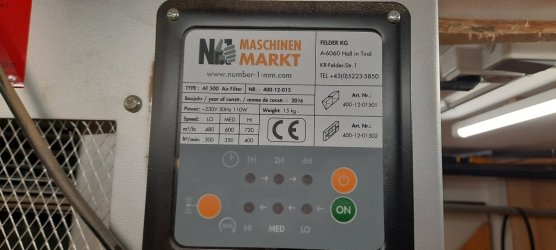

Servus Gerhard, ich hab diesen von Felder in einer recht gut genutzten Hobbywerkstatt incl. Schleifarbeiten und bin zufrieden damit. Werkstattgröße ca 25 m2. Laufen andere Maschinen, hört man den eh nicht. Im Nachlauf auf niedriger Stufe ist er nicht störend. LG Tom
