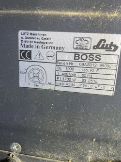

seit ca. einem Jahr wächst mein Interesse in Arbeiten mit Holz. Da ich als Student aber nicht das viele Geld habe und die Lutz Boss meine erste Bandsäge wäre, möchte ich nicht viel Geld ausgeben. Sie ist wahrscheinlich nicht die perfekte Wahl, aber ich weiß tatsächlich auch nicht wie oft sie genutzt wird. Und was das Zubehör angeht, werde ich wahrscheinlich selber noch ein, zwei Vorrichtungen anfertigen. Meine Erwartungen von dieser Bandsäge sind erste eigene Erfahrungen und der richtige Umgang mit so einer Maschine. Dann wird sich zeigen, ob man sich zeitnah eine größere Maschine zulegt oder die Lutz für meine Vorhaben schon ausreicht.
Ich hoffe, dass ihr mir bei meiner Kaufentscheidung helfen könnt. Danke im Voraus.

Den Hersteller gibt es ja glaube ich nicht mehr, aber sind Lutz Maschinen im Grunde ok? Welche Hersteller sollte man sich ansehen? oder anders gefragt: welche sollte man meiden?

Lutz Maschinen sind qualitativ nix. Hatten wir die Tage erst hier. Würde ich keinesfalls kaufen, dann schon eher Elektra Beckum oder was vergleichbares. Lutz auf keinen Fall. Das ist zumindest das, was ich bisher so mitbekommen habe.

Wir haben eine Lutz Boss 315 und die (wie noch weitere) ist baugleich zur EB BAS 315.
Mit der BAS 315 kommen etliche Holzwerker gut klar. Allerdings soll der Rahmen etwas weich sein und sich bei voller Blattspannung verwinden. Ich habe noch keine Probleme damit.
