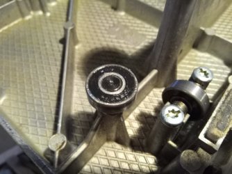

Hallo liebe woodworker,
mir ist für die Erika ein Schiebtisch zugelaufen. Leider fehlt ein Teil. Es sind die oberen Führungsrollen, die verhindern, dass der Tisch nach unten klappt. (Siehe Foto)
Ich würde mich freuen, wenn mir jemand ein Bild von der Untersicht des Tisches machen kann, damit ich die fehlenden Teile nachbauen kann. Auch der Durchmesser der Lager wäre noch interessant.
Danke für Euere Hilfe!
Grüße Christoph

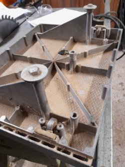

Helibob
20. August 2013
3.092
Bayern; Schwaben
Da fehlen 2EA Kugellager an den zwei Gewindebohrungen - Maschine ist für Foto gerade weit weg.
<edit>EKAT sollte ja eigentlich auch schon reichen?! - Kugellager sind alle identisch</edit>
Gruß Matze

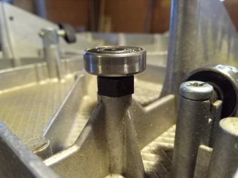

Helibob
20. August 2013
3.092
Bayern; Schwaben
Hab trotzdem noch welche gmacht -
wenn i d Erika heit scho net hart ran nema darf, so muss i se wenigstens a weng betatscheln! :emoji_stuck_out_tongue_winking_eye::emoji_grin:
Sieht mir schwer nach aufgepressten Lagern aus (auf dem Sechskant/der Lagerachse).
Gruß Matze
