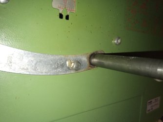

ich habe eine Mafell Erika 85. Bei der Säge kann man das Sägeblatt ziehen. Jetzt ist das Teil auf halber Strecke fest und bewegt sich keinen Millimeter mehr.
Kann mir jemand sagen was da wohl passiert ist bzw. was ich turn kann?

Bei einer älteren (grünen) Variante, ist das dieser Knubel - unten veriegelt, nach aussen+oben entriegelt.
Gruß Matze

Ich habe an der>Kurbel gedreht,es tut sich nichts. In derMitte der Kurbel ist ein roter Knopf zum Entriegeln. Er funktioniert zwar, also er lässt sich drücken aber bewegen ttut sich trotzdem nichts

Schreib doch erstmal, welches Modell (neu oder alte Ausführung) du hast - bringt ja nichts, wenn ich über Details/Lösung für die alte Variante schreibe, wenn du dann eigentlich die Neue haben solltest, deren genauen Aufbau ich z. B. nicht kenne.

Wenn sie nicht eingerastet ist, kann sie manchmal klemmen wenn entweder zu viele Späne im Spankanal stecken oder wenn diese Rollfeder Abdeckung des Spankanals nicht richtig funktioniert.
