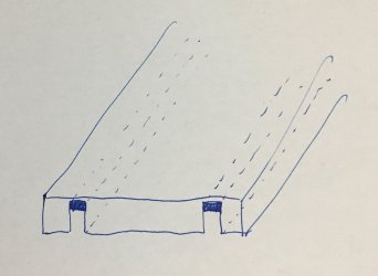

Ich habe vor, einen ähnlichen Messerhalter zu bauen. Allerdings nicht freistehend, sondern an der Wand hängend.
Quasi ein "Brett", welches ich auf der Rückseite nute, um da die Magnete einzukleben.
Auch bei mir werden am Ende 2-3mm Material stehen bleiben.
Ich möchte mehrere Quader hintereinander einkleben, bin mir aber nicht sicher, welcher Querschnitt ausreichend ist.
Reicht da 10 x 2mm, und das in 2 Reihen (siehe Skizze)?
Unser derzeit schwerstes Messer wiegt 320g.

Hallo Holzstueck,
ich kann mir nicht vorstellen, dass das klappt.
Erstens sind 2mm Magnete viel zu schwach um durch 2-3mm Holz irgendwas zu halten.
Die gewünschte Haltekraft kannst du mit Magneten und Abfallholz teste. Ich nehme normal 10mm starke, das hält mit einer Schicht Furnier drauf noch ordentlich.
Zweitens wirst deine ganze Konstruktion durch die zwei langen und tiefen Nuten sehr instabil.
Ich habe sowas anders gemacht, die Magnete von oben eingesetzt und dann mit Furnier das gesamte Brett überklebt. (bei Eiche machen die Magnete, bei mir, mit der Zeit dunkle Flecken, also was anderes nehmen)
Daniboy
22. Februar 2017
2.255
Ich habe solche Magnet-Messerhalter auch schon mit Schlitz auf der Rückseite gebaut.
Der Schlitz wurde dann mit einer eingeleimten Leiste wieder verschlossen und daher ist es stabil.
Ich habe Magnete Durchmesser 10mm und 6mm dick genommen (eigentlich 2x3mm hintereinander weil ich die schon hatte).
Ich hatte so ca 3mm Abstand zwischen Messer und Magnet und dann ca noch 1/2mm runtergeschliffen um die Haltekraft einzustellen.
Dabei hat eine Reihe ausgereicht (also 1 Schlitz).
Das Brett hält an der Wand gut mit Spiegelband (zB Tesa Powerbond).
Mein schwerstes Messer hat ca 200g und ist ca 6cm breit, es hält auch noch mit 600-700g (Test mit Küchenwaage).
Ein Messer mit 2cm Breite hält aber nur ca 200g.
Eingeölte Messer halten natürlich auch weniger.
Sinnvoll ist es meiner Ansicht nach das Brett nicht zu dünn zu machen, damit die Messergriffe einen gewissen Abstand von der Wand haben und dadurch noch gut greifbar sind.
