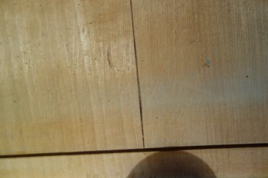

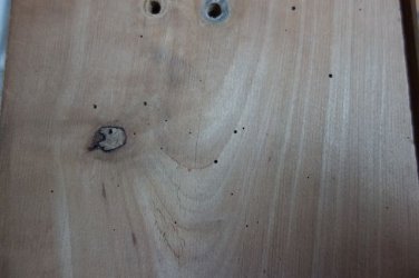

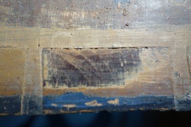

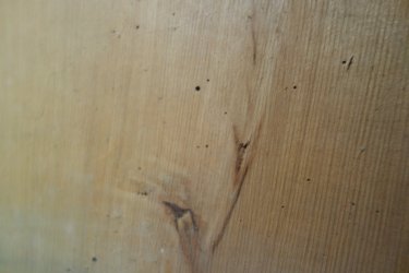

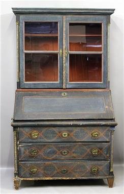

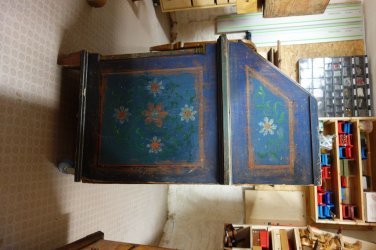

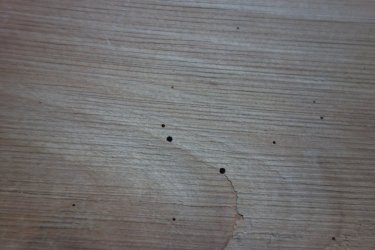

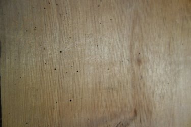

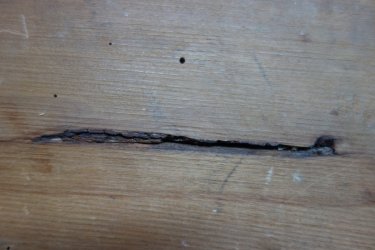

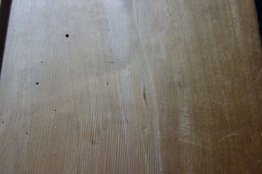

Hallo liebe Leute, ich möchte mich erst einmal vorstellen . Ich heiße Robert, wohne in Brandenburg , bin Chemiker und jetzt seit einiger Zeit Rentner. Ich lese schon länger im Forum mit und habe bisher sehr von den Diskussionen, Hinweisen und Ratschlägen im Forum profitiert. Jetzt komme ich ohne eure Expertise aber nicht mehr weiter.
Meine Tochter hat auf einer Auktion einen gefassten Schreibschrank erstanden. Entstanden ist er vermutlich Anfang des 19. Jh , in der Losbeschreibung wurde als Material Nadelholz angegeben. Boden,Rückwände, Traversen und Schubladenseitenteile sind auch aus Kiefer. Alle bemalten Teile aber bestehen aus einem Holz das ich nicht zuordnen kann.
Das Holz ist relativ leicht ( ca. 0,5g/ cm³). Die Farbe ist ein helles Graubraun , die Maserung nur wenig sichtbar (täuscht auf dem letzten Photos,die parallelen Linien sind Spuren eines Zahnhobels) Kern bzw. Splint sind nicht erkennbar (nach meinem Dafürhalten). In einigen Bereichen war der Holzwurm ziemlich aktiv, das angrenzende Kiefernholz hat er aber verschmäht.
Die zweite Frage wäre wo könnte dieser Schrank entstanden sein ? Bisher habe ich noch kein ähnliches Stück gesehen.

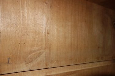

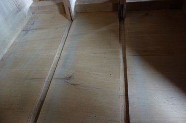

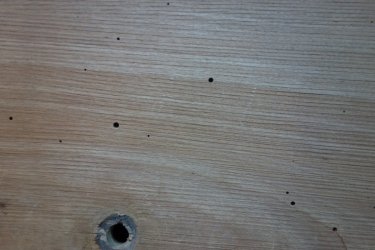

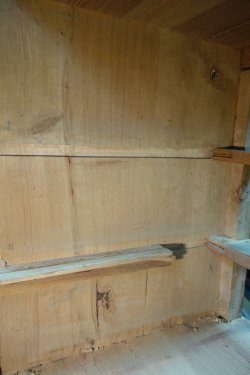

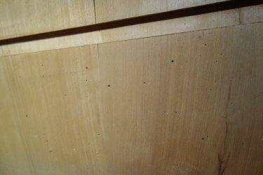

Hoffentlich ist auf den neuen Photos mehr zu erkennen

Seid ihr sicher, Korpusseiten aus Pappel?
Lico
Wieso nicht? Ein schlichtes, ruhiges Holz. Und billig, wenn es sowieso gefasst wurde. Material war zur damaligen Zeit um einiges teurer als Arbeit. Vielleicht war es auch einfach gerade " zur Hand". Und es muss ja keine besonderen Härte- und Dauerhaftigkeitswerte erfüllen.
LG Gerhard
Palnilux
10. November 2013
4
Vielen Dank für eure Hinweise.
Ich vermute das das Holz gezielt für einen gefassten Schrank ausgesucht wurde. Zum Beispiel haben die Traversen einen Umleimer aus "Pappel " erhalten . Alle Leisten und andere bemalte Teile sind ebenfall aus Pappel, die sonstigen Teile aus Kiefer.
Weiterer Grund könnte sein das Pappel gut schnitzbar ist. Die Säulen sind nicht gedrechselt sondern aus einem Kantel geschnitz.
dascello: Schön, das Teil. Bitte so lassen wie er ist!
Der Schrank soll wieder benutzbar sein ( u.A.Laufleisten und Schubladenseiten abhobeln und mit Hartholz aufdoppeln). 2 Leisten und einige Ausbrüche müssen ersetzt werden. Die Fassung werde ich nicht anfassen. Shabby chic ist ja gerade in:emoji_grin:
