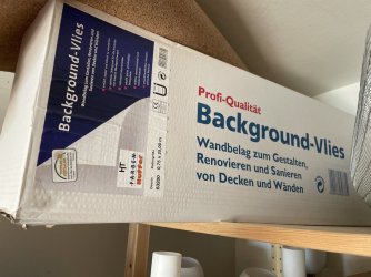

Ich habe mit dem Produkt vor zehn Jahren in meinem Neubau alle Decken tapeziert, weil ich den Beton nicht spachteln wollte. Empfehlung kam vom Chef der Verputz-Firma. Ergebnis war im ersten Zimmer (Werkstatt) solala, wurde immer besser. Das Zeug an die Decke zu bekommen ging sensationell gut, nicht zu vergleichen mit Tapete. Für mich war's ne sehr gute Lösung => klare Empfehlung dafür!
