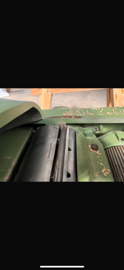

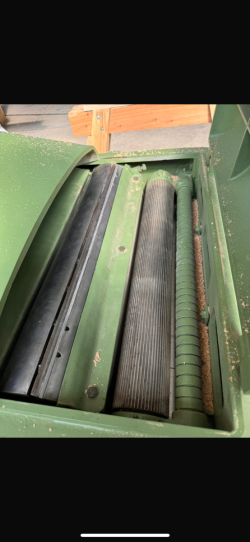

Hallo Woodworker Community,
Ich habe mal wieder eine Frage und vielleicht kann mir einer von euch alten Hasen weiterhelfen.
Meine Martin T40 will nicht mehr richtig einziehen. Die Messer sind wie immer auf 1.1mm eingestellt, doch ich habe das Gefühl, dass die Einzugswalze (die geriffelte) nach oben verrutscht ist. Wie kann ich diese nach unten verstellen, so dass sie wie vorgegeben 0,3mm unter dem Schneidenflugkreis läuft?
Irgendwo muss diese doch auch einzustellen sein…

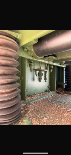

Zusätzlich frage ich mich, für was die
Federn denn sind?
Vg Artur

Hat die Riffelung noch Gripp?
Ist unter den Lagerböcken der Einzugswalze alles sauber?
Sind die Einstellschrauben der Lagerböcke leicht verstellbar und daher zu weit rausgedreht?
Die Federn dienen dem Anpressdruck von Ein- und Auszugswalze
sowie dem der Druckbalken.

Ich glaube ich kenne jetzt das, oder zumindest eines der Probleme.
Der Dickentisch steht schief zur Welle und auch zum Rest (Einzugswalze/Druckbalken etc.) ich habe grade mal einen Maschinenschraube unter die Welle rechts gehalten und ganz auf Anschlag gedreht, links hatte ich ca. 1mm spiel. Das habe ich auch beim Druckbalken und anderen Maßstäben getestet und überall das Gleiche Ergebnis. Der Dickentisch meiner Martin steht schief zur Welle.
Ist sowas überhaupt zu retten, oder muss ich in Zukunft die Messer auf der einen Seite 1mm weiter herausstehen lassen (da würde die Einzugswalze ja gar nichts mehr ziehen…)?
