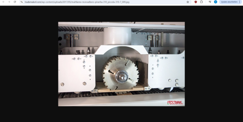

Mehrblatt oder Vielblattsägen gibt es in großer Zahl, hier eine Übersicht.
Wenig hat eine die kann vier Blätter im Lauf verstellen, wird aber noch mehr Hersteller geben. Wenn man unten im Link auf einen der Kataloge geht, sieht man auch wie die das gelöst haben.
